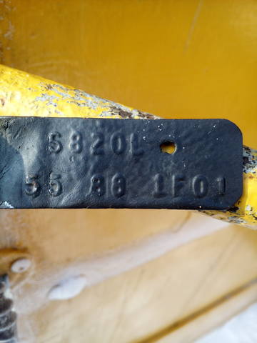

Кстати на мосту табличка -
, может поможет ?

А то наткнулся тут в каталогах на два варианты мостов 8,8 и 9,75...
Судя по табличке, 3.55 ГП, мост 8.8. Редкий случай, чтобы на Экспедишне такой стоял, в основном они все-таки с 5.4 мотором, где 9.75 стоит

Здрасте люди добрые !
А будьте добры , подскажите по этой бирке , какая ГП на этом мосту
Сообщения
4 974
Симпатии
209
Авто
Город
Вон перед 9,75 (диаметр) цифры 3.73 - это передаточное
