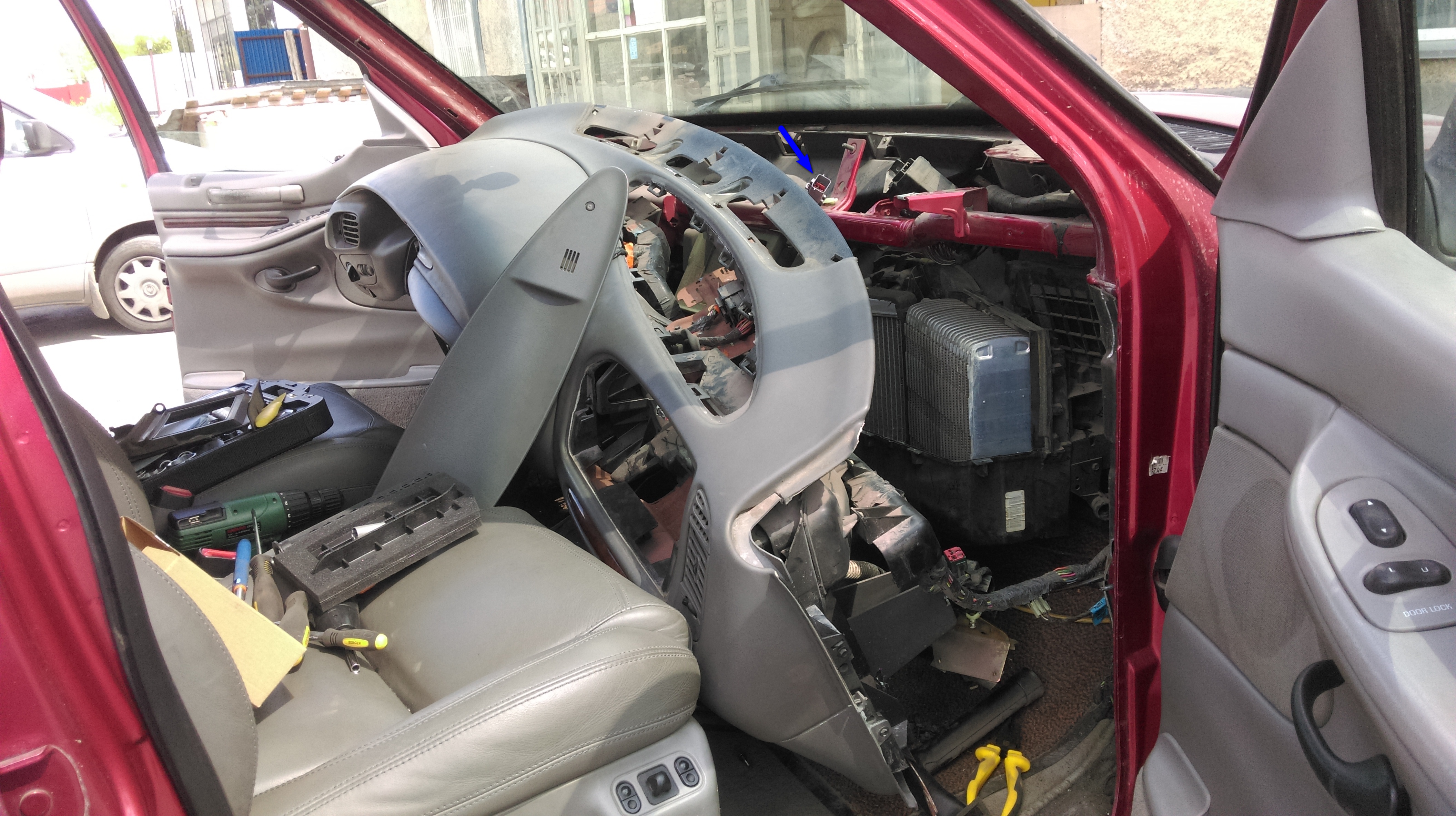

В общем, сделал.
В 9:30 начал, в 17:30 закончил, с перерывом в 30 минут. Делал один.
Что бы поменять blend door радиаторы трогать не нужно, она стоит перед ними, соответственно сливать тоже ничего не нужно.
"Невидимый" саморез становится видимым, если снять воздуховод пассажира и открутить блок релюшек, висящей над печкой. Обратно вкручивать его не стал, пожалел потомков :)
Пока разбирал, нашёл маяк установленный предыдущим хозяином. На всякий случай выдернул симку, надо поставить свою.
Ну и хинт для тех, кто ещё этого не делал, но кому предстоит. Длинная головка на 13, шуроповёрт, длинные удлинители для головок и электрическая отвёртка (шуроповёрт не везде влезает, а отвёртке не всегда хватает момента) здорово упрощают процесс

Как то неужасно холодит кондиционер. Решил добраться до испарителя и почистить его. Начали в два, закончили в 12 вечера, это с попутными манипуляциями типа смены масла. Самое гнусное было отстегнуть главный разъем ьорпедной косы от кузова, так и не понял как мне это в конце концов удалось. Делающим в одно лицо - респект, вдвоих сподручнее. Испаритель с тыльной стороны чист, с лицевой войлок присутствует, визуально немного, но тем не менее, чтобы его адекватно почистить - надо выпускать фреон и снимать испаритель. После чего сразу ставить салонный фильтр. У меня его не было, к тому же обнаружился известный дефект заслонки, которой тоже нет. Поэтому решил делать второй подход, закупившись заслонкой, фильтром и новым испарителем.
Пузотёр
240
20
Lincoln Navigator 1997
Не совсем понял о чём речь.
Отметил синей стрелкой, это он?
