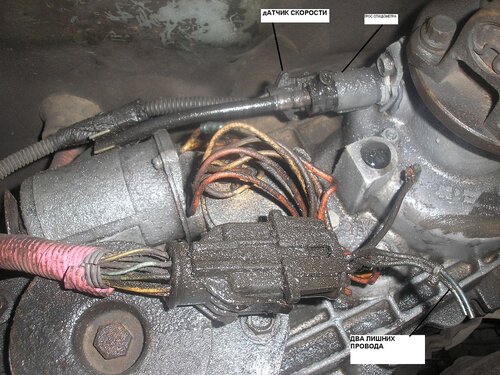

На разьме раздатки(который с проводами идущими от раздатки ) есть два провода они оорманы и ответной части нет, поэтому сделал вывод что у меня нет датчика сорости. Провода к мотору целые и все наместе, так же наместе провод (коричневый) на катушку манита, или как там ее!

Да забыл сказать, какой-то датчик (скорости или еще чего) стоит прямо за тросом спидометра (если смотреть на раздатку со сорон заднего моста) - может это датчик скороти :?:

А ты сфоткай,мы посмотрим :) . Кста, у мну 95год, датчик скорости на раздатке. :wink:

Вот фотку наконецто сделал, Ну что скажите?
Зачетам эти два проводка и что за датчик стоит за тросом спидометра?
