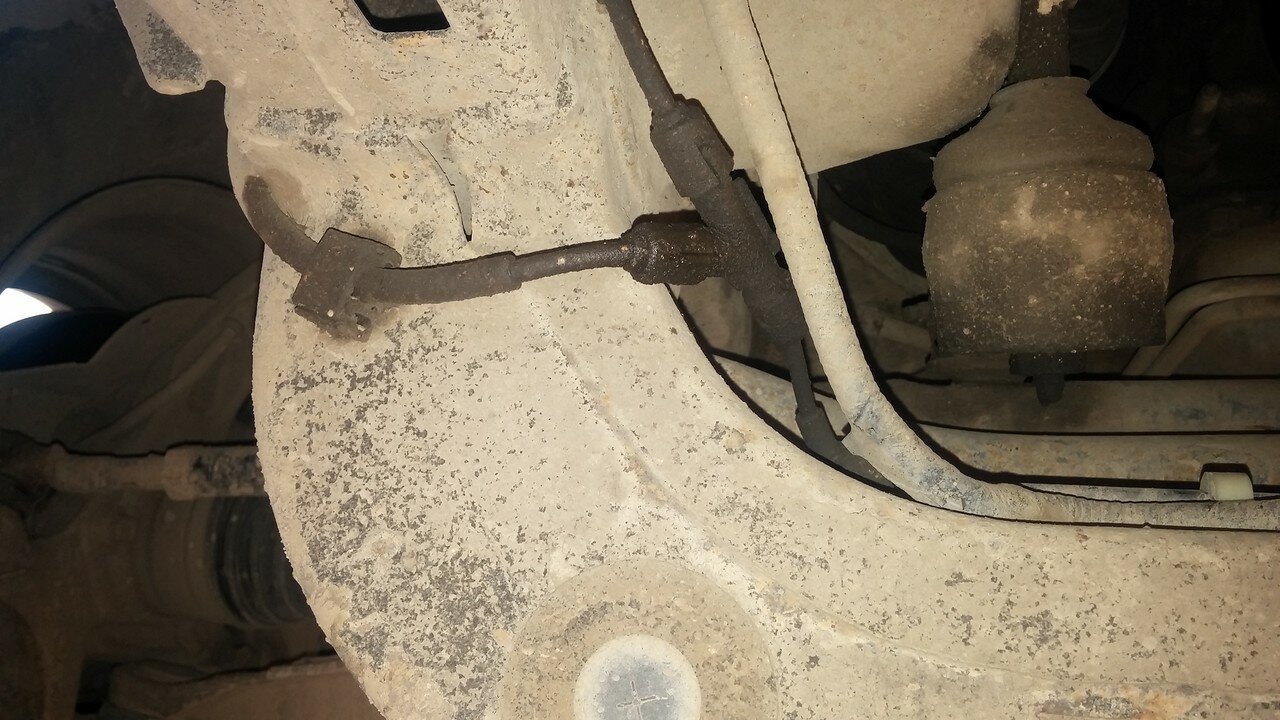

парни посмотрите, это признак что магистраль травит?
снимок под бампером у переднего правого по ходу колеса, под компрессором
все остальные соединения сухие
как это лечится? можно перебрать?
Там масла в магистрали не может быть априори,кроме случая выброса масла в пневмоподушку из за умершего сальника в переднем амортизаторе.Так что либо откуда то стекло,либо потеет оттуда и какой то амортизатор умер.
Например вот так. http://www.ford-trucks-club.ru/showpost.php?p=489579&postcount=11
Это слабое место. За 15 лет эксплуатации начинает подтравливать.
Но это касается только тройника. Если у тебя не сверху натекло - срочно искать причину, откуда жижа в пневмомагистрали!
нет, сверху ничего не натекло, проблема в тройнике
где такой купить и почем? под какой диаметр трубочки искать? (я пока не мерил)
сложно ли разбирается стоковый?
