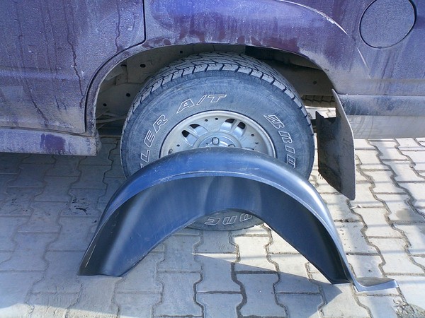

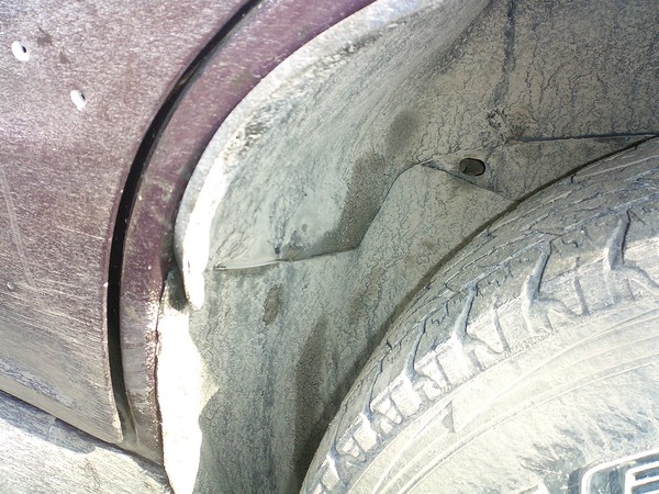

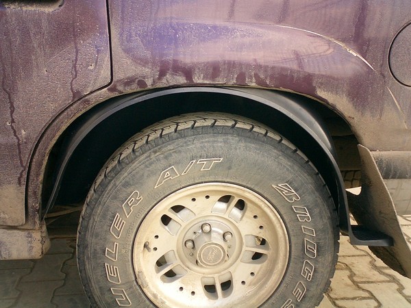

Был сегодня на рынке, взял три наиболее близких вариантов подкрылков - Нива зад, Соболь зад и УАЗ 469 зад. Лучше всего подошли нивовские задние (200 рублей пара), хотя с уазика были толще и солиднее, но они имеют более квадратный проем, много долбаться с феном придется.
Вот она:
Брызговик мешал, а то легла бы как родная. Может передняя часть будет коротковата - можно прилепить кусок от другой защиты или брызговичек по-дешевле добавить. Зато и рама прикрыта будет и все ниши.

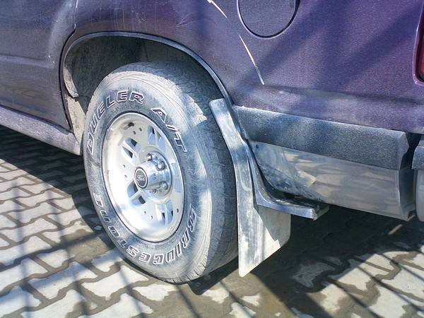

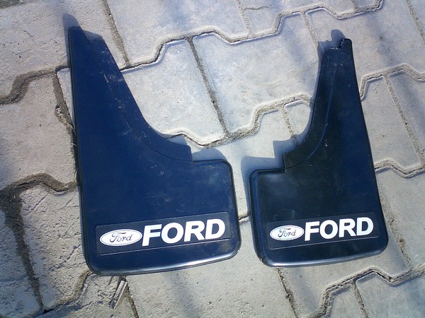

Кстати нашел еще передние брызговики - за 120 рублей!!!
А то из под переднего колеса большая часть грази летит.
Как установлю скину еще фоток (процесс и итог)

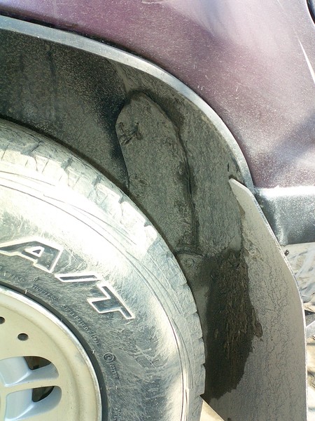

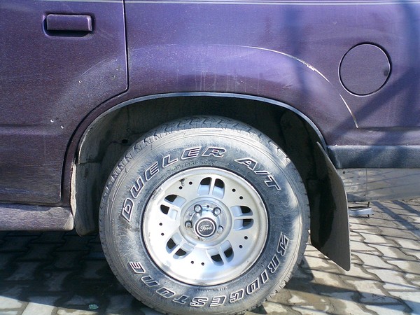

Пока осилил только одну сторону, левую. Заехал на мойку, обдал керхером арки, когда доехал до гаража немного еще запачкал арки, поэтому вымывал все по несколько раз водой и губкой, особенно вокруг горловины бака и под проемом. Кстати там уже были насверлены дырки под накладки на арки, но коррозия к счастью не началась.
Обмазал все видимые и невидимые места шовным герметиком Novol c помощью резинового шпателя, а то и пальцем (рекомендую использовать резиновые или силиконовые перчатки, если герметик засохнет два дня отмывать будете со щетками).

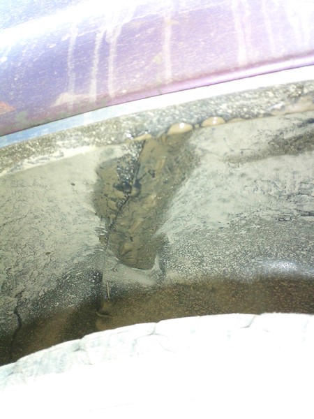

Потом начал прикладывать защиту с задней части, прикрутил один шуруп и начал феном греть и подгонять кромку под проем и засверливаться через каждые 5 см, чтобы не было провисаний. Так дошел до конца. Каемка легла легко и быстро, но образовалось несколько волн на защите, что смог развел мокрой тряпкой по горячему пластику, чтобы остывала в нужной форме.
Одну большую волну убрать так и не смог - надрезал и сложил внахлест, прошил потом проволокой (с герметиков между слоями, стык по направлению вращения колеса).
Потом полазил на свалке, нашел две старых подкрылка, отрезал часть 20-30 см и прекрепил в передней части, нивовской защиты не хватало.
Заднюю часть подкрылка вытянуть на много не удалось, пришлось надрезать и закрывать вырезкой.
Потом я все снял, промазал просверленные отверстия с двух сторон этим же герметиком, помакал в них саморезы и поставил все на место.
Короче убил весь вечер и сделал только одну сторону.

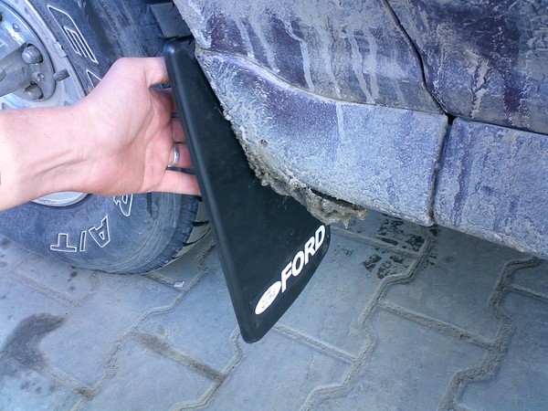

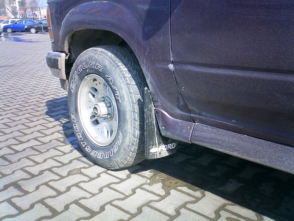

Заодно поставил и передние брызговики за 120 рублей, теперь спереди грязь не летит.
Короче народ, неужели на форуме нету Питерских фордоводов? Форд Эксплорер 1, U2 и других моделей? Я договорился с производителем подкрылков - они готовы сделать для нас специальные подкрылки. Если их можно будет заказать - возьму себе комплект, а самопал выкину. Жалко своего времени. 100 рублей подкрылок и работы на 2 тыщи как минимум - около 3-х часов.
