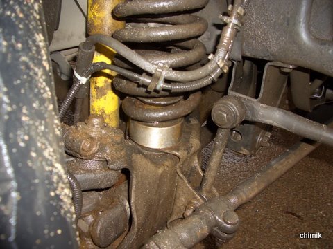

Использованные ступичные подшиники, как вариант, можно юзать как Проставки под пружины.
так точно... но... не советую... пройденый этап развития колхоза... это при строительстве социализма делают... а при развитом ( в каком мы пребываем) социализме надо точить... размер для штатного болта 35Хширину проставки (кому какая нравится или какой кругляк есть), но не уже площадки под пружину и дырка под гайку на 28 (шоб заходила в притык)... фффсё....
#42
да не.... все ты правильно пишешь... тут собака порылась в другом...
берешь старый подшипник... жмешь в тиски... бьешь молотком... результат смотришь по углам гаража...
#43
А у тебя это реально получалось?
я реально к этому изначально не стремился... тут манера езды может ни какой роли не играть... а вот люк не закрытый, бордюр... аварийный сьезд/слет с дороги и пр. может сказатся даже на сугубо паркетной езде...
потом, из за раздробленого подшипника-проставки (где нит в крупном населенном промышленном пункте Пупорыловск) будешь иметь проблему с названием "бля, повезло - машина цела, но, вот ты сука ехать не могу - крыло снимать, аль колеса везти меньше диаметром..." ... Гамлет курит....

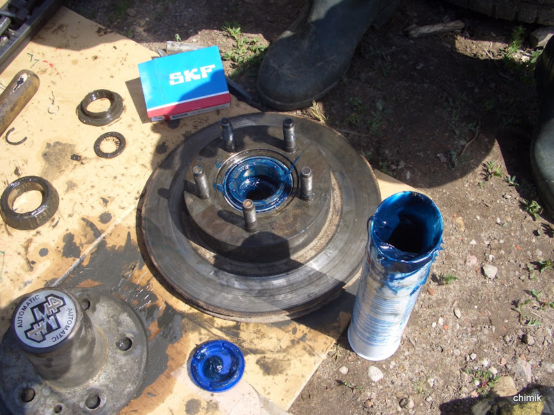

не мудри... идешь в магазин "Подшипники" , даешь размеры или старый подшипник... коль денег есть - SKF, коль нет - любой другой фирмы. Я уже покупал подшипники с надписью на корбке Ford и в углу SKF за 1000 руб., а за углом такой же SKF без надписи Ford за 650 руб.

заказал два вот таких B7A-4222-B комплекта.
заберу завтра посмотрю что там приехало.
мне же нужно менять тормозные диски (кривые, перегрелись :cry:), вот по этому и подшипники тоже заказываю.

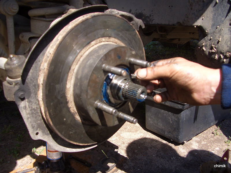

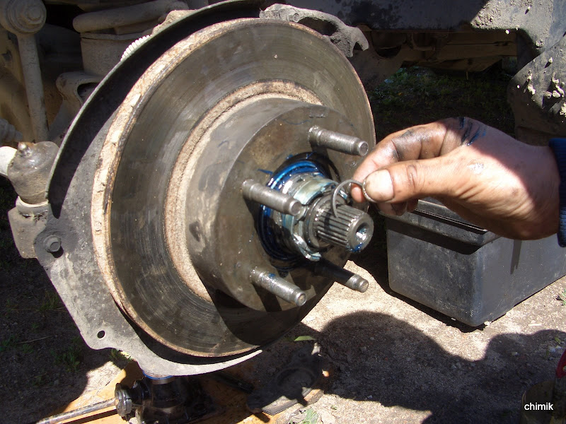

что то вы тут мудрите, господа хорошие... осложняете жизнь и себе и людям...
делов то...
в поле и без приспособ... с комплектом кетайских ключей... за пару часов покуривая... даже без мата...
тут с коментариями
http://picasaweb.google.ru/kcbc.director/Ford_Explorer_1994_podshipnik_stupica_chimik#
тут бес коментариев, но фото луче
http://picasaweb.google.ru/kcbc.director/FordChimik#

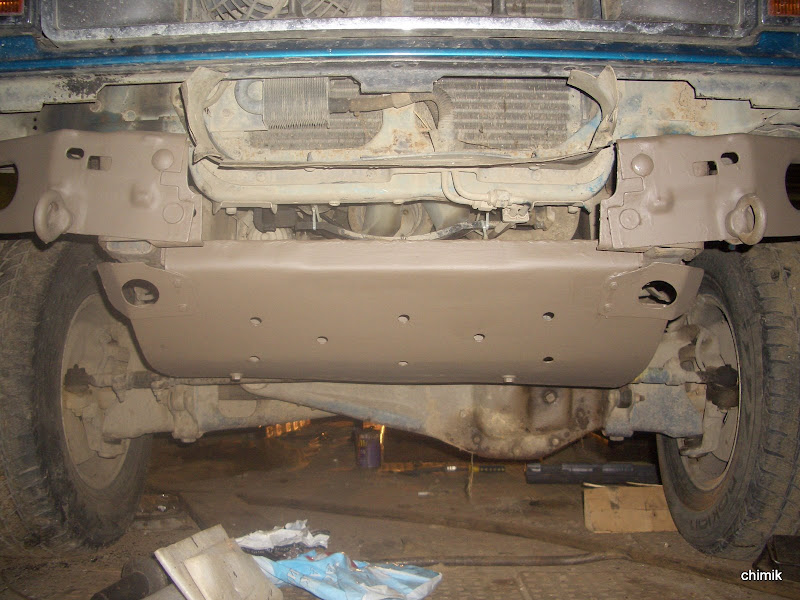

извиняюсь за оффтопик.А чё у тя за радиатор спереди стоит?У мну радиатор коробки гораздо больше и стоит с другой стороны.
как снять тормозной диск? В смысле что там за ключ такой нужен, у меня таких больших типа нету
Да снят-то гавно вопрос.В крайнем случае зубило с молотком,чтоб сорвать,а потом раздвижные плосские.А вот затянуть при сборке,чтоб с положенным моментом.... Хотя я тянул дедовским методом.Типа затягиваешь,а потом отпускаешь,чтоб ступица прокручивалась с небольшим натягом.
#58
про радиатор... думаю что кондишина... у меня их два стоят... в жопе еще один засунут...
про затянуть.... вы как малые дети... в жизни манометром не тянул подшипники конусные на ступицах... на что ручки то... хотя... колхоз - дело добровольное... можно и дверные ручки в Жигулях съемником снимать... были такие... и веревочку фирменную, да мыло дорогое брать вставляя лобовое стекло в ГАЗ 53... к жене через окно спальни залазить.... тут уж как подойти...
#59
Не штатный радиатор АКПП и шланги снизу к нему идут АКПП-шные, гляди картинку внематочнее. Однозначный колхоз, по большому счету пофигу как он выглядит, лишь бы свою функцию выполнял исправно.
#60
Не штатный радиатор АКПП и шланги снизу к нему идут АКПП-шные, гляди картинку внематочнее. Однозначный колхоз, .....
у мну нет АКПП... :twisted: нэлублу эээп... :evil:
не знаю, какой там калхоз, но сделано не у нас... все на фирменых крепнлениях и защелках и пр...
це арап...
я как то не задавался вапросом куда оно идет... надо посмотреть...
у мну ни автоматкоробки, ни кондишина нет... вот я и голову не кручу... :oops:
