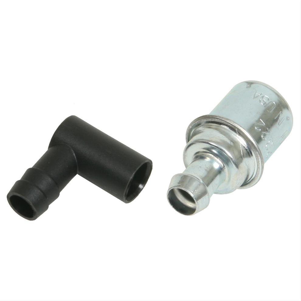

#76
В общем посидев в нете понял, что данный клапан должен продуваться только в одну сторону. Причём его пропускная способность меняется в зависимости от режима работы двигателя. 1426025495_valve-pcv-oil-can.jpg
Заказал новый. Стоит не дорого, но ждать 45 дней. Посему решил временный аналог подобрать. Выбор пал на митцубановский. Стоит копейки и ждать не надо. 20200207_091853.jpg
Внутренний диаметр отверстия тоже меньше, но всё же. Выровнялись обороты Х.Х. Пропал "расколбас" при разгоне с низов. Как-то так.))))
6 513
908
#77
а в оригинале шарик без всяких пружин, но его седло не сплошное, а перфорированое типа, поэтому напрось он никогда не затыкается, меняется только проходное сечение
