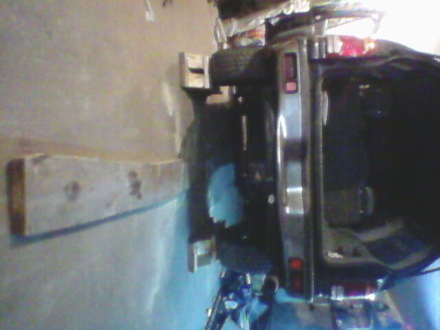

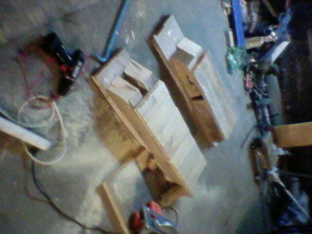

Поехали. Сначала делаем для удобства помосты 20 см.
Понятно, что не обязательно, просто удобно. Домкратить ничего не нужно, все делать в положении N (чтобы легче потом было ставить. Упоры под колеса, это ясно.

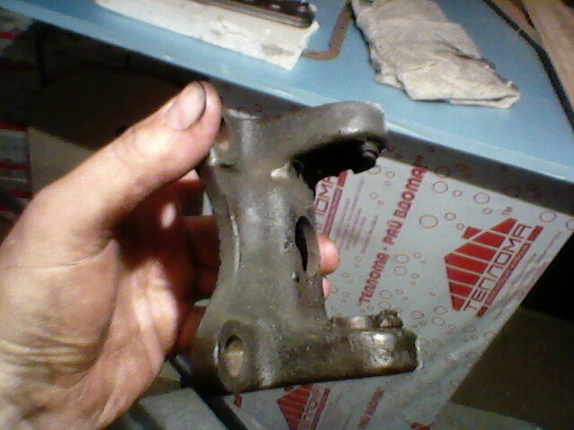

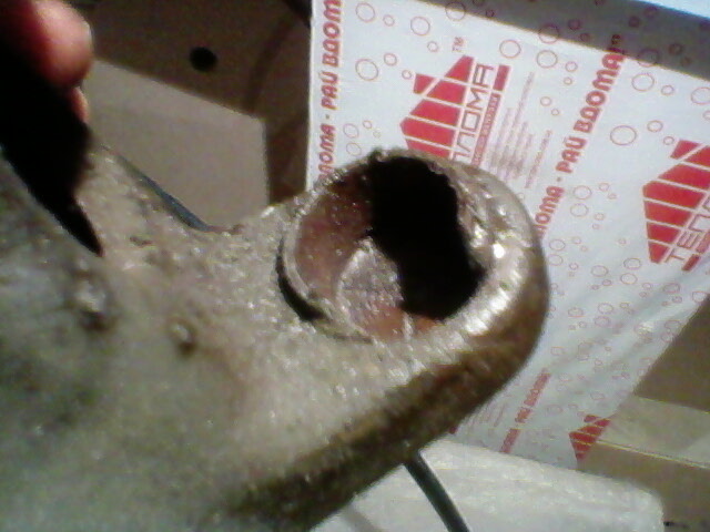

Снятие кардана тривиальное. Стопорных колец тоже, выбиваются чашки относительно легко. НАРУЖУ, если кто не знает ;) Первую выбивал, вторую срезал болгаркой, так быстрее. Обязательно пометить как стоят скобы относительно кардана.
Вот открывшиеся чудеса. Эта машина, замечу, всего навсего слегка вибрировала от 90 кмч ;). Чашки в хлам, пыльников местами нет, куски чашек отломаны. Бывает.
