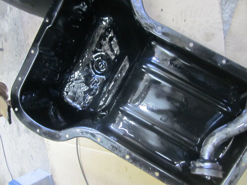

Сера в чистом виде )))
Кто догадается что в тазике ?
597

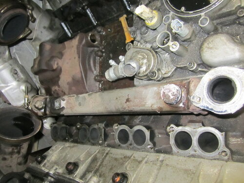

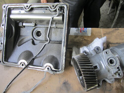

Продолжу тему про ужасы нашего городка)))
Китайский масляный фильтр и немного силикона. ВСЕМ СРОЧНО ставить только китайские фильтра а то у меня работа заканчивается и шестилитровики перестают ломаться.
На самопальной сеточке из чулка как раз куски этого фильтра.
Силикона много не бывает
Ставить айрдог - непозволительнавя роскошь. Фильтра от Жигулей рулят

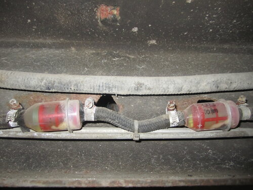

А теперь внимание - призер конкурса КОЛХОЗ ГОДА.
Что это такое - догадайтесь сами.
Хорошее масло - это роскошь)))
ТАД-17 тихо скулит в сторонке

нормальный колхоз. как смогли так и сделали. а масло просто не нашли .но страшилки получились убедительные:(аердог понравился.когдато я тоже думал замутить тока с большими фильтрами. но потом передумал. приеду ск
оро к тебе на диагностику. пока работой не завалили
ooo1962
309
Ford F-350 2003
Севастополь
Наш человек непобедим в полете технической мысли.Ни один американец,а тем более европеец не
допрет до такого.Наших губит только фатальное отсутствие качественных подручных средств.
и хитромудрых инструментов.Интересно,чем забили кулер ?
И заодно.Откуда все-таки содержимое тазика?

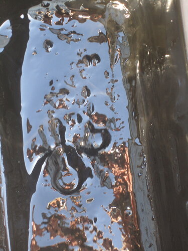

597
Содержимое тазика - это типа антифриз )))
Прикол в том, что контур охлаждения егр заглушили, а поток горячих газов во впуск оставили.
Хорошо что с машиной еще всякие манипуляции делали и после этого она не смогла работать))) Так прошел год....
ooo1962
309
Ford F-350 2003
Севастополь
То-есть в тазике то чего было залито в систему охлаждения.Представляю,что внутри маслокулера
и в печке.Вообще,продержаться в таком режиме год-это неслабо.Что там с поршневой и распыли
телями?
597
форсунки под замену. С остальным время покажет .
597
Опять про масло. Ну не надо лить в него минералку.
Ремонт сожрет всю экономию.
