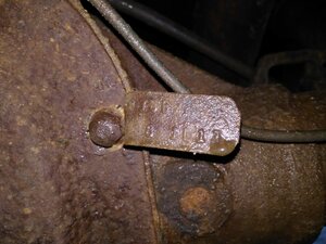

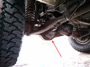

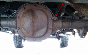

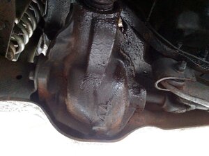

Посмотреть ГП можно на металлической шильде обычно прикрученной на болту на час дня заднего дифа, аналогично есть металлическая шильда на переднем дифференциале.
Ага, нашел типы мостов. На передем написно 44, на заднем что-то похожее на 8.8

Все верно, потри корщеткой, узнаешь ГП
