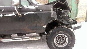

Встретил на дороге зверька.
Подробнее: http://forum.parashut.com/showthread.php?10329
У кого-нибудь есть правое крыло и монтажная панель (пластик перед телевизором)? На 1992—1996 г.
4 362
174
Да, лосик та ещё скотина. Напакостит и свалит.:)

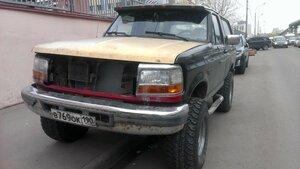

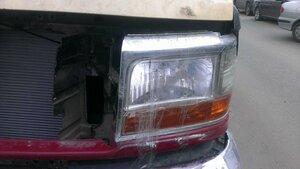

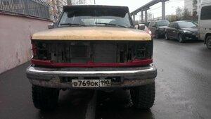

И вот мы снова на ходу. Перед как новый. Осталось только дождаться парохода с облицовкой.
Ну вот только пока чтобы ездить, прикручу фары. Правда, не к чему прикручивать. А, вот недавно фильм смотрел, там космическую станцию ремонтировали с помощью скотча. Значит, это надежный способ, хорошо...
Еще надо будет какую-нибудь решетку замутить, а то стремновато как-то выглядит, как-будто пасть без намордника.

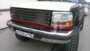

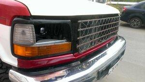

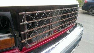

Соорудил гриль от комаров. Пока такой будет, а дальше — посмотрим.
Да вэдэшкой периодически смазывать да и все дела.
Это, конечно, вариант. Но я думал что-то погуще — или графитку, или какую-нибудь медную смазку...
NechtoS
1 327
262
Bronco
Город герой Ленинград
pturs, катай до конца лета так брутально =) с такой решеткой
думаю что к концу лета нужно будет успевать ну или чуть после лета
будет решетка как у раптора с надписью форд во всю решетку =) сам гриль скорее всего будет бентлиевского дизайна - монолитная
буквы уже вырезаны на лазере и решетка есть для экспериментов =) а вот со временем беда =(
