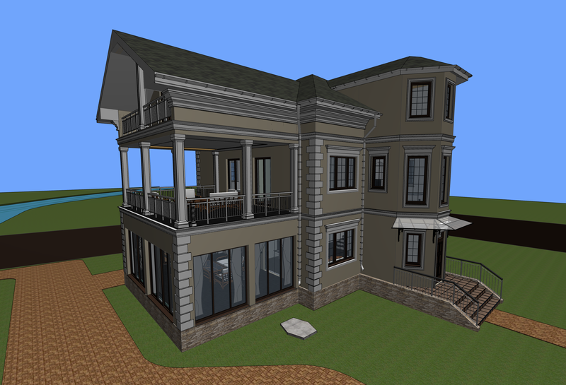

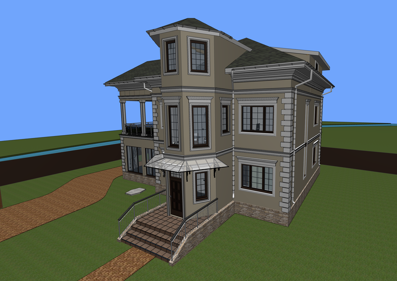

Немного доработали проект по элементам фасада.
В реальности выглядит пока так:

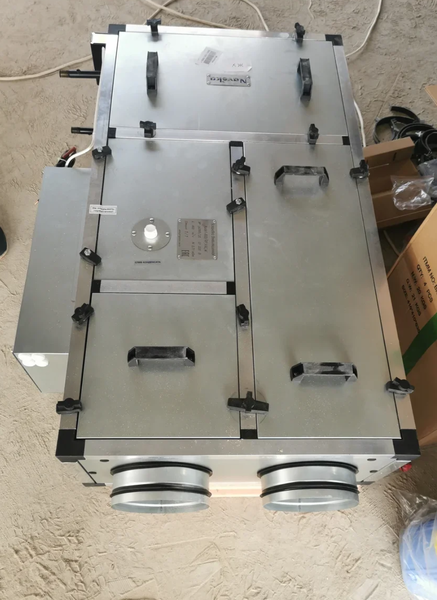

Пришла приточно-вытяжная установка с рекуперацией.

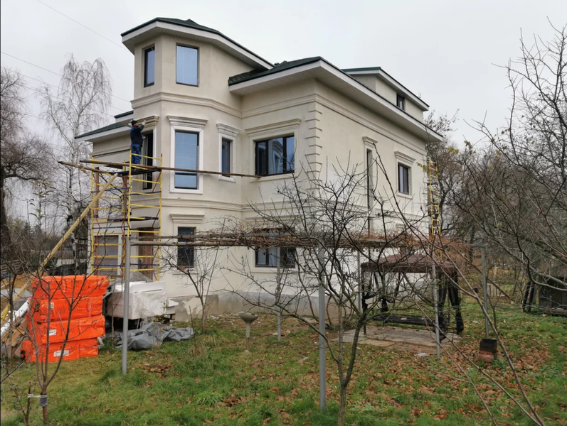

Немного не успели до морозов. Нет еще карниза под свесом кровли и колонн на террасе. Ковид нас сильно тормознул. Теперь уже на весну оставим или если будут оттепели. Теперь уходим в инженерку.

Видимо экономия на нормальном архитекторе того стоил
Не совсем так. Просто архитекторам ставилась задача спроектировать дом так, что бы он отталкивал глупых и не приятных людей, а нравился людям умным и приятным в общении, и что бы именно такие люди были постоянными гостями в нем. :)
Из какого материала декоры? И на что клеили? И как?
Из того же, что и утепление фасада, то есть фасадного ППС, и так же затирается по сетке из стекловолокна цементными составами. Клеится на такую же пену для ППС, а потом сеткой, так как сетка заходит на основной фасад. После всех работ снаружи фасад цементный, декор под покраску, остальной фасад под декоративную штукатурку. Сейчас это цвет фасадной шпатлевки на основе белого цемента. Малярки пока нет. Не успели к холодам.
Тут еще нужно учесть, что это не просто декор, а одновременно и дополнительное утепление наиболее критичных мест, таких как углы, примыкание плит перекрытия, колонн. Это все в концепции энергоэффективного дома. Установка с рекуперацией тепла так же из этой же концепции. Профиль некоторых элементов отрисован нашими проектировщиками и изготавливаются по нашим чертежам производителем. Некоторые элементы покрываются специальным кварцевым защитным покрытием. Если будет интересно как оно выглядит, сделаю фото. Образцы в офисе. Могу сделать крупное фото. :)

Костя сколько обходится рекуператор по деньгам ? Но это наверное уже надо тему отделено создавать про них. Рекуператоры для каркасных домов обычно ставят, или в каменных тоже не лишние они ?
