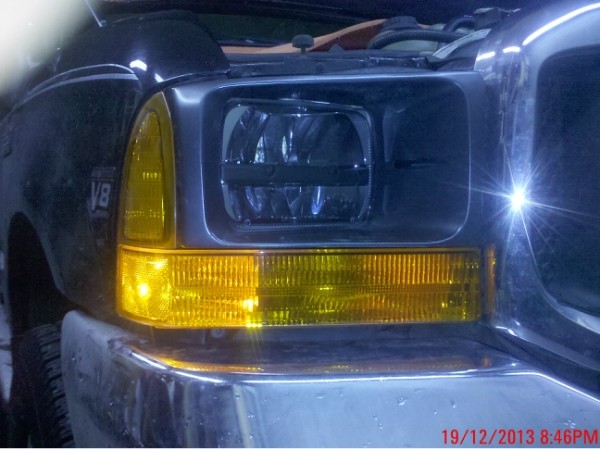

Установил биксеноновые линзы LX MINI H1 G8 3" Бленда MAX STYLE S
- диаметр линзы 76мм (3,0")
- размеры модуля: высота 84мм, ширина 99мм, длина 140мм
- установочная глубина 120мм
- требуется ксеноновая лампа H1 на безклеевой основе, мощностью 35Вт и переходник-шайба под цоколь H7, HB- 5 в комплекте нет
Вскрыл фару при помощи аэрогриля и картонной коробки,выставил 120 гр.на 10 мин,
начинать открывать с стороны решетки радиатора. При установке снял фаску 1,5-2 мм с внутренней
стороны отражателя (не хватает вылета резьбы),можно доработать переходник-шайбу.
Бленду обточил по месту.Осторожно, хром легко стирается руками! Можно использовать
другую бленду но эта перекрывает почти весь отражатель.Перед установкой стекла отрегулировать
свет по штатному уровню фары. Омыватель установил в штатный бачок,включается вместе с штатным при включенном свете.Это у меня уже вторые линзы,на первых ближний был нормальный
а дальний никакой.При необходимости можно вернуть лампы.
