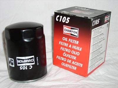

очень актуально, масляный фильтр от конторы Fram для Экспа91-00: Fram PH8A
(Аналог Motorcraft FL1A)
Нынче продаётся во всех автомагазинах, ибо ставится на 406 (Штайер) дрыгатели Газ... ну и как следствие- соответственно подходят все те фильтра, которые ставятся на 406 Штайер и находятся на прилавке "Вольга".:
http://rvs-avto.ru/stuff_view.php?id=309 и т.д.

Точно. фильтр подходит от 406. Сам хотел написать, но не был до конца уверен про Форд Эксплорер 2.
