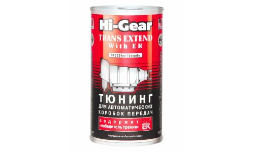

Да, поддон уже стоит. Кстати, что думаете по поводу присадок? Сам отношусь к ним настороженно, но уж очень много слышал отзывы что толчки в коробке проходят после заливки Хай-гировской присадки.
Например такой:
Или такой:
Например такой:
Или такой:
лил в свою коробку "герметик и тюнинг". Пиналась при переключениях всех передач. HI-GEAR помог на 25км. Потом опять пошли пинки. Померял давление, поменял соленоид EPC - все стало отлично.
