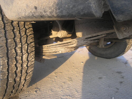

ну вот и я наконец-то пребрал себе рессоры.
Поступил просто-- взял добавил оду коренную (отрезал места для крепления втулок) и лист номер 3 от волги -взял какие были в магазине :) !! Получилось вроде нормально (мне нравится)!!
потратил примерно около 8 часов!
Попробую выложить фото!

Привет всем первый раз здесь пишу))), ездил как оказалось некоторое время со сломанной левой коренной рессорой, поиски коренного и подбор ни к чему не привели) на новый комплект как-то денег было жалко, в итоге купил рессоры от хантера\патриота 4-х листовые. как оказалось расстояние от центрального болта до переднего крепления одинаковое, так что перенесли заднее-серьгу и все ок))) езжу доволен! получилось не очень бюджетно, но дальнейшие замены-ремонт будут очень бюджетны!!!

Я, после осмотра коня, по совету Эндрюса купил рессоры от Газ 2402 (6 листов). И оставилему коня, на замену того что куплено.Процесс занял два дня. Я в восторге!!!!!!!! Бюджет этих прцедур с покупкой рессор составил 11 тыров. Мне кажется оч. приемлимо.
как ты крепил спереди рессору там салент диаметр 22 а отверстие 14 в креплении ты рассверливал и вставлял болт толщиной 22

Парни! по моему уже говорили об этом.Рессоры от РАФика решают все проблемы- час работы и минимум затрат. Весь бюджет 4500р. и два домкрата.

Рессоры от РАФа имеют меньший прогиб. По этому зад опускается.
Стояли от РАФа рессоры, без пневмы сзади, все было весьма печально.
