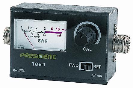

Мне вот интересно про замер КСВ.
Эти КСВ-метры бес проблем сопрягаются по разъемам с антенной? А то смотрю информацию в инете по продаваемым антеннам для авто а там пишут, что у этой антенны FMT-разъем, у а той - SMA.
Вот тебе пример КСВ метра:
Размеры как на радиостанции и антенне. Один шнурок с разъемами нужно будет спаять.
