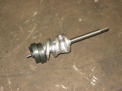

Самый банальный вариант: нормальная РК с ручкой б/у иначе тебе придется придумывать ручку управления самим червяком, т.е. крутилку. Сам червяк вытянутый:

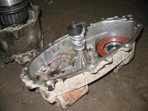

Червяк на своем посадочном месте

Ну с колдовством-колхозом заяц мне не совсем ясно.... что и зачкм он делал... по фото описанию - перебрал раздатку....
а вот вопрос - а нельзя ли просто к треуголнику (конец вала червяка), который торчит из раздатки, когда снимаешь эл.моторчик, приделать что то вроде тросика и поворот вала производить с салона в ручную...
еще, не совсем понял что делает электромагнит
цитата:
"...При подаче напряжения на электромагнит, нижняя часть муфты прижимается к верхней (как у компрессора кондиционера), обеспечивая синхронизацию оборотов (при наличии автохабов передний кардан не вращается), после этого электромоторчик доворачивается и прижимает поверхность червяка к вилке, после чего напряжение с электромагнита снимается:...."
это, так понял для включения моста на ходу машины?
294
Ага, для включения на ходу, сцепление как бы. Т.е. он размыкает шестерни, включается мост и замыкает шестерни. Немудреная штука. У моего знакомого удален моторчик раздатки и приделан именно тросик. Крутишь и включается. Ниасилил, а моторчик-то в чем провинился?
