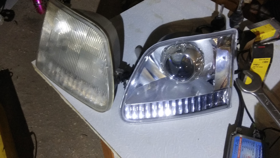

у меня только руки дошли, ездил подобрал вроде все скоро сборка
- билинзы Dixel 3" круглые с хром масками
- ксенон Н1
- ДХО в низ фары на отражатель
- бутиловый шнур
скоро выложу

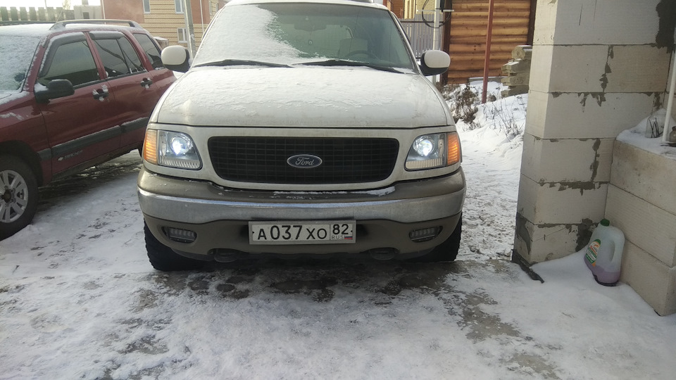

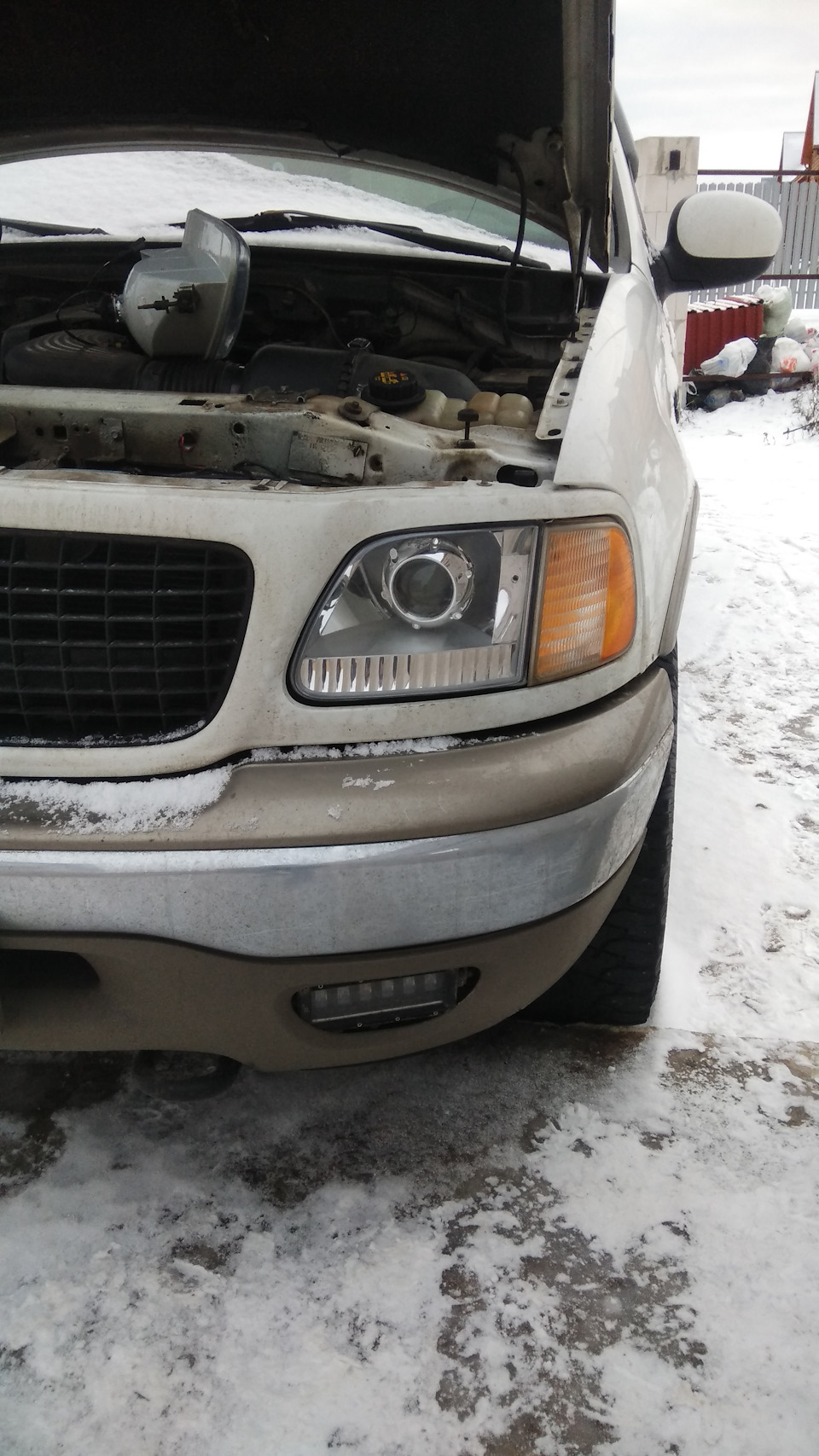

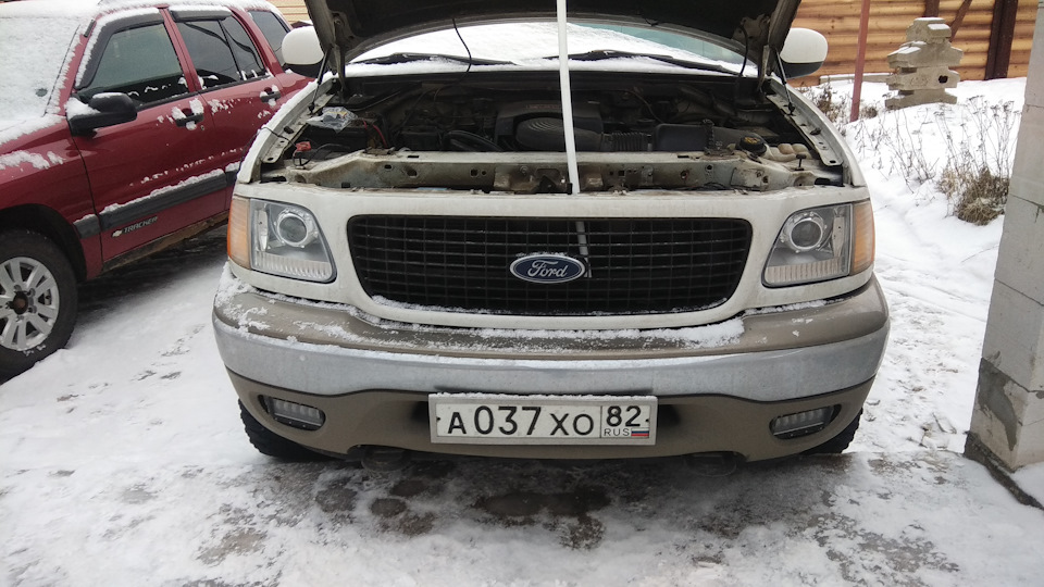

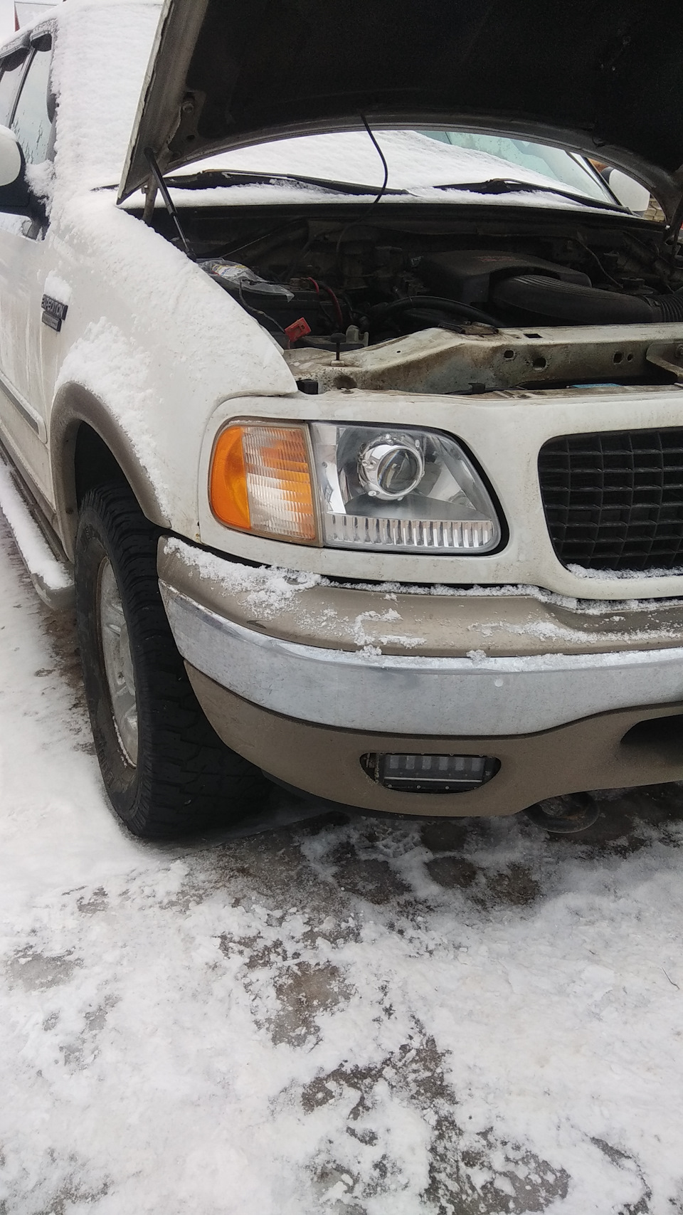

Всем привет.
Вот наконец-то и я поставил фары. Заморочился конечно и поставил диодные линзы. Они большие, поэтому вылазят за габариты фар (торчат сзади). Зато крепко внутри держаться.
У меня авто белое, поэтому покрасил блэнду линзы в белый, а всю внутренность фары в чёрный.
Ещё и решётку поменял, буквы туда прикрепил.
Поставлю на авто ещё раз сфоткаю
