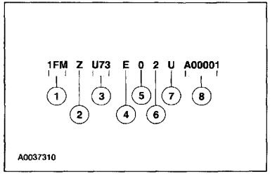

1) Идентификатор производителя.
1FM — Ford Motor Company, USA, multi-purpose vehicle.
4M2 — Mercury, USA, multi-purpose vehicle.
2) Gross Vehicle Weight Rating (GVWR) — Полная масса.
Z — 5001 — 6000 фунтов, Explorer/Mountaineer с подушками безопасности водителя и переднего пассажира (без боковых шторок(подушек) безопасности).
D — 5001 — 6000 фунтов, Explorer/Mountaineer с подушками безопасности водителя и переднего пассажира (с боковыми шторками(подушками) безопасности).
3) Модель, привод и комплектация.
U62 — Explorer, 4x2, XLS.
U72 — Explorer, 4x4, XLS.
U63 — Explorer, 4x2, XLT.
U73 — Explorer, 4x4, XLT.
U64 — Explorer, 4x2, Eddie Bauer.
U74 — Explorer, 4x4, Eddie Bauer.
U65 — Explorer, 4x2, Limited.
U75 — Explorer, 4x4, Limited.
U66 — Mountaineer, 4x2.
U86 — Mountaineer, All-Wheel Drive (AWD).
4) Тип двигателя, количество цилиндров.
E — 4.0L, EFI, SOHC, (V6).
K — 4.0L, EFI, SOHC, (V6), flex fuel (бензин/этанол).
W — 4.6L, EFI, (V8).
5) Проверочная цифра.
6) Модельный год.
2 — 2002.
3 — 2003.
и т.д.
7) Код сборочного производства.
U — Louisville (Louisville, Kentucky).
Z — St. Louis (Hazlewood, Missouri).
8) Буквенно-цифровой серийный номер автомобиля.
A00001-E99999 — Ford.
J00001-L99999 — Mercury.

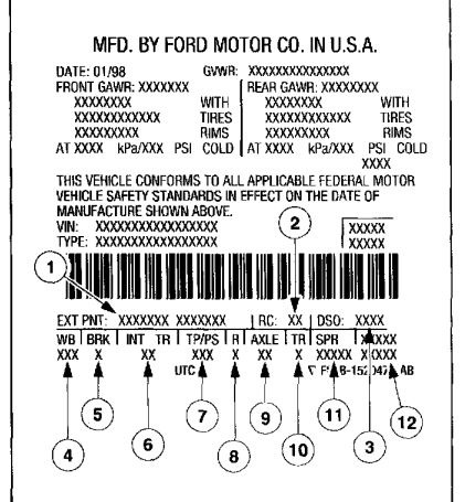

Certification label
Certification label
Vehicle Certification (VC) label содержит название производителя, месяц и год производства, данные об общей полной массе, массе по осям, размере и давлении в шинах, размере дисков и данные о сертификации и VIN.
1) Номер краски автомобиля
Номер краски может состоять из двух частей. Первая часть указывает основной цвет кузова. Вторая часть (если присутствует), указывает на дополнительный цвет.
Основной цвет
B2 — Harvest Gold.
FL — Medium Toreador Red.
LD — Medium Wedgewood Blue.
LL — Deep Wedgewood Blue.
UA — Ebony.
WF — White Pearl (tri-coat).
YZ — Oxford White.
ST — Estate Green.
TK — Mineral Gray.
PX — Dark Highland Green.
TS — Silver Frost.
Вторичный цвет
AQ — Arizona Beige.
T4 — Light Mineral Gray.
FS — Spruce Green.
L4 — Light Wedgewood Blue.
TS — Silver Frost.
2) Код региона
3) Не применимо
4) Колесная база
114 — 114 дюймов.
5) Код тормозов (нет информации)
6) Код интерьера салона
Состоит из двух частей. Первый символ обозначает код оттелки салона. Второй символ обозначает код цвета салона.
Код отделки салона (cloth — ткань, leather — кожа)
A — High Back Value Cloth, Explorer, XLS.
B — High Back Cloth, Explorer, XLT с электроприводом водительского сидения.
C — High Back Leather, Explorer, XLT с электроприводом водительского сидения.
1 — EC Low Back Cloth, Explorer, XLT.
2 — Low Back Cloth, Explorer, XLT с электроприводом водительского сидения.
H — EC Low Back Leather, Explorer, XLT с электроприводом водительского сидения.
D — Low Back Leather, Explorer, Eddie Bauer с электроприводом передних сидений.
3 — Low Back Leather, Explorer, Eddie Bauer с электроприводом передних сидений, памятью водительского сидения и подогревом передних сидений.
6 — EC Low Back Leather, Explorer, Eddie Bauer с электроприводом передних сидений.
J — EC Low Back Leather, Explorer, Eddie Bauer с электроприводом передних сидений, памятью водительского сидения и подогревом передних сидений.
E — Low Back Leather, Explorer, Limited с электроприводом передних сидений.
4 — Low Back Leather, Explorer, Limited с электроприводом передних сидений, памятью водительского сидения и подогревом передних сидений.
7 — EC Low Back Leather, Explorer, Limited с электроприводом передних сидений.
K — EC Low Back Leather, Explorer, Limited с электроприводом передних сидений, памятью водительского сидения и подогревом передних сидений.
F — Low Back Cloth, Mountaineer с электроприводом водительского сидения.
G — Low Back Leather, Mountaineer с электроприводом водительского сидения.
5 — Low Back Leather, Mountaineer с электроприводом передних сидений и памятью водительского сидения.
8 — Low Back Leather, Mountaineer с электроприводом передних сидений, памятью водительского сидения и подогревом передних сидений.
2 — EC Low Back Cloth, Mountaineer с электроприводом водительского сидения.
H — EC Low Back Leather, Mountaineer с электроприводом водительского сидения.
Код цвета интерьера
P — Medium Dark Parchment.
M — Midnight Black.
T — Dark Graphite.
7) Не применимо
8) Тип магнитолы
1 — AM/FM stereo with in-dash 6 disc Compact Disc (CD) changer.
9 — AM/FM stereo with cassette (M110C).
Z — AM/FM stereo with compact disc (CD) player.
K — Luxury AM/FM stereo with compact disc (CD) player and cassette.
9) Тип моста
41 — 3.27 ratio, non-limited slip. (без LSD)
43 — 4.30 ratio, non-limited slip. (без LSD)
45 — 3.55 ratio, non-limited slip. (без LSD)
D4 — 3.73 ratio, limited slip. (c LSD)
44 — 3.73 ratio, non-limited slip with Interactive Vehicle Dynamics (IVD). (без LSD)
10) Тип КПП
J — 5-speed manual (M5R4).
R — 5-speed automatic (5R55W), overdrive (OD).
V — 5-speed automatic (5R55S), overdrive (OD).
11) Тип пружин
Код состоит из двух частей. Первый символ — код передних пружин. Второй символ — код задних пружин.
Передние пружины
Базовый номер запчасти — 18B036
B
C
D
E
G
H
J
K
L
M
N
P
R
S
T
U
Задние пружины
Базовый номер запчасти — 18W002
B
C
D
E
F
11) Информация о калибровке силового агрегата
