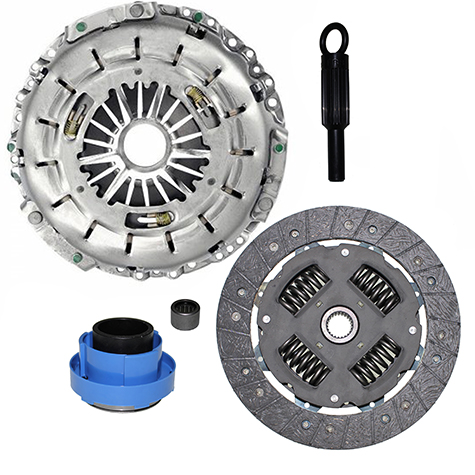

Решил поменять сцепление, так как иногда стало пробуксовывать, загнал в сервис, а там наговорили кучу бед, диск понятно стёрт, но и корзина сказали на замену и выжимной тоже жужжит, но ещё говорят что маховик потрескался какой-то слой и подшипник маховика тоже менять надо, а запчасти надо подбирать, сцепление не нашли а нашли только диск и то за бешеные деньги, а я думал у этих машин все одинаковое, а если б/у все брать, тоже может не подойти, и как подбирать тогда все? Посмотреть если сайты там валом этих сцеплений именно на это поколение.
когда покупаете нормальный комплект сцепления, там это всё уже есть "диск, корзина, выжимной, подшипник в маховик, оправка".
Новый маховик тоже не проблема.
Покупать всё по отдельности дороже.

Да это то понятно, а каким образом угадать то , моё это или нет? По вину то автомат у меня, и кстати сколько примерно стоит такой комплект?

Подскажите кто-нибудь размер диска, переклепывальщик просит, и ещё вопрос, если цементация потрескалась на корзине и маховике, походит ли это всё ещё немного? Если диск переклепать, выжимной смазать он ещё вроде нормальный, маховик сказали можно проточить, беспокоит корзина, не добьёт ли ее и так изношенную и с выработкой переклепанный диск? но раз полтора года езжу значит ещё держится, вот такой вариант у меня только остался, по нормальному пока что не смогу из-за финансовых проблем, не продавать же его теперь из-за этого.
