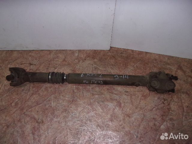

Это всё к нему относится? Если да, то где там это всё?... Я так предполагал, что там просто надо две крестовины поменять, которые "все три одинаковые".. Вал у меня такой вот:
Справа там две крестовины рядом - это и есть гук? (для чего он кстати вообще? почему на заднем кардане только две крестовины а тут три?)

5.ГУК стоит там где на переднем кардане две крестовины,ФОРДовское решение для увеличения ходов передней подвески и увеличения углов въезда.

Про шарнир что-т невкурил... ладно, шестерни закажу, разберу, может пойму..
