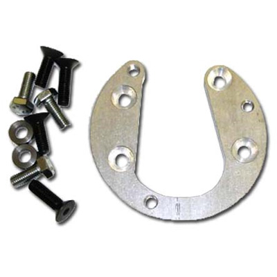

Приобрёл переходник для переделки.Ничего сложного в нём нет.
Изготовлен из алюминия.С ним же идут болты для крепежа.Если кому интересно,могу снять размеры.Для любого фрезеровщика,час(или меньше)работы.Примерял,всё стыкуется.

Переходник здесь www.polyperformance.com/PSC-Ford-351-Saginaw-Pump-Adapter-Bracket
Хотя и написано,что для 351-го бензин.мотора,всё чётко подходит на 7.3 кронштейн.

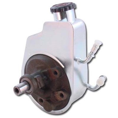

Сама gm(saginaw-так ещё называют)помпа недорогая.На ебее их полно.От 50 до 130$.

karbas, ошибаешся.... Не час....6 часов минимум со всеми перестановками и подготовкой инструмента + настройка на обработку + сверление.
Даже на ЧПУ фрезерном эту детальку часов 5 обрабатывать будут.
Хотя на ЧПУ больше времени занимает настройка и писание программы на обработку.
Ну это так,из личного опыты в фрезеровке разных деталей. ;)

Размеры самой подковы(наружные)+-несколько мм.Только расстояние между отверстиями важно.На заготовке разметить и просверлить(без чпу)-дело нескольких минут.Тем более материал алюм.й.Пройтись фрезой и сделать подкову(руками),что там может занять 5-6часов?
За это время её можно напильном ободрать вручную.

karbas, ))))) какой Вы быстрый ))) подкову из цельного листа алюминия придется делать. Сам контур. Проходили уже такое.
Не все так быстро изготавливается,как вы думаете.
Да,и размерчики можно. Мож в свободное время сделаю себе.
Гидроабразивом нарезать, даже края опиливать не надо :)
Шутка.
Без размеров чего трепаться. Проще купить, если нет личного доступа к станочному парку.

Из-за наличия гидроусилителя тормозов нам нужен насос с двумя сливными штуцерами.
http://www.polyperformance.com/PSC-GM-Hydroboost-Pump
И ещё потребуется какой-то переходник под оригинальный шланг.
Хреново что сайт сделан лениво - не сложено по человечески в киты и не подсказывает что ещё надо прикупить для полного счастья. Всё свалено кучей :good:

Не очень мне нравится что этот адаптер действительно выпилен на коленке.
В реальности он должен быть переменной толщины. Фрезерованным в идеале.
А дистанционные втулочки - это как-то малость по реднековски. Апасно ИМХО.

"Из-за наличия гидроусилителя тормозов нам нужен насос с двумя сливными штуцерами."
Такой и взял.С какого то GMC 1-тонника(95года) с гидро бустером тормозов.Но бачёк слишком квадратный и большой,если оставлять его,то прийдётся отхватить приличный кусок родного кронштейна.(чего не хочется).Сам бачёк легко снимается для переделки.(стальной)
Есть круглые,если ставить такой,то и кронштейн трогать не нужно.
Сам бачёк меняется за минуту.

Пришёл тот,что на моей фотографии,весьма достойного качества,с двумя втулками.Приложил,закрутил,всё чётко и красиво.
Так как у меня есть уже снятый(запасной)фордовский кронштейн,помпы и переходник.Повертев это всё в руках и примеряв,могу сказать,что всё гораздо проще должно получится,чем сам думал.
А если ещё и шкив фордовский налезет-то вообще отлично.
В любом случае всё подробно отпишу и сделаю фото.

"Круглый бачёк" подразумевает отдельный от насоса расширительный бачёк? Как на фото внизу сообщения?
Или это просто версия обычных напяливаемых на насос бачков?
Меня, лично, смущает малый запас масла в стандартной фордовской системе.
Бачёк побольше был бы очень кстати.
Такой бачёк как на фото не влезет?
