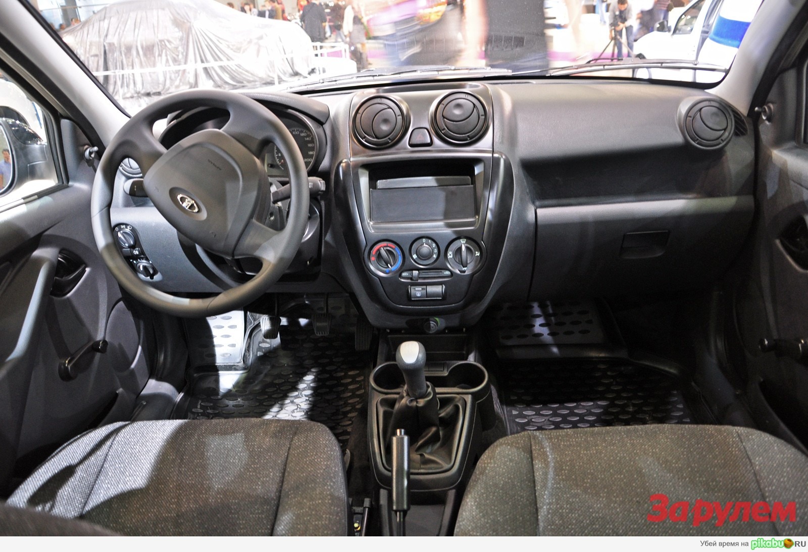

Мечта, оно, конечно, дело хорошее, но что-то мне в Гранту за $8k совсем не хочется...
Desantt
93
Верхнеудинск
Да ладно :) чё там - нормально, даже три поручня есть в списках опций :)
