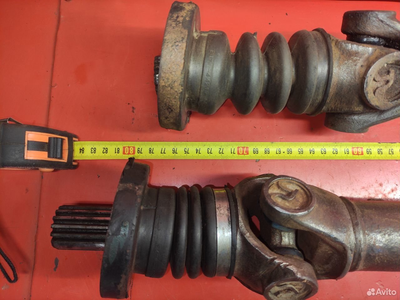

По ходу дела вопрос .На этой раздатке какой то хитрый пыльник на выход переднего кардана. Где найти?
Вот такой
https://74.img.avito.st/image/1/1.V4oPQrax-2M59XluLWc2pdvh-2ez4_Fh._hQ09DROClW3OWvJmO974pNY4fgAqskA34yEVpmEmWc
Вот такой
Только в штатах и найти... Можно поэкспериментировать с пыльником ШРУС универсальным.
