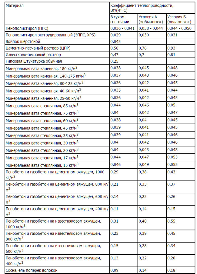

И на последок Таблица теплопроводности:
Данные взяты на основе соответствующих строительных норм и правил (СНиП II-3-79), а также из открытых интернет-источников (веб-страницы производителей соответствующих материалов). Если данные по конкретным условиям эксплуатации отсутствуют, то поле в таблице не заполнено.
В самом начале как раз ППС и минералованные каменные ваты.
Не особенная разница. Ещё можно обратить внимание на показатели ЦПР или ЦПС ( кому как нравится) и на гипсовую штукатурку. Кто в теме, тот поймёт.

1. СНиП 2-3-79 давно не действует. По фасадным системам строительные нормы в СП 293.1325800.2017, по материалам не СНиПы, а ГОСТы, по ППС ГОСТ 15588-2014, по минвате ГОСТ 32314-2012, методы измерения теплопроводности ГОСТ 7076-99 ... Понимаете хоть что вы за "информацию" черпаете из "открытых источников"?
2. Открытые интернет-источники меня вообще никак не интересуют, будь это хоть инстаграмм, хоть фейсбук, хоть "профильные форумы". Не интересно.

Я привёл Таблицу теплопроводности материалов. Результаты исследований по фасадным материалам как-то изменились? Нет. Но вы конкретный разговор переводите в плоскость демагогии указывая, что СНиП устарел. Для меня важны реальные цифры теплопроводности, для вас , а не устарел ли документ. У нас разные приоритеты.
К СП 293.1325800.2017 вернёмся чуть позже.
В начале перед приведённой мной Таблице теплопроводности есть оговорка, что некоторые данные взяты из открытых источников. И уточнение - с официальных страниц производителя. И тут вы по излюбленной своей привычке передёргиваете приплетая к открытым источникам всё на свете. А вам конкретно указали что имеют ввиду под открытыми источниками. Вот вы пользуетесь данными Консорциума Кодекс. А я, к примеру, к данным этой организации отношусь с недоверием. И что? Да ничего. Данные практически все берут из одних и тех же источников. Откройте Таблицы разных так сказать исследовательских организаций и все они будут одинаковы. А почему? Неужели все образцы утеплителей всех производителей эдентичны аж до третьей цифры после ноля? Да хрен там. Партия от партии отличается. Просто вся эта инфа тупо переведена с западных источников. Вот поэтому и цифры у всех одинаковы. Назовите хоть один утеплитель разработанный непосредственно в России, даже в СССР ? Не назовёте.
Поэтому когда вы с ухмылкой относитесь не к вашему источнику, то вы в очередной раз передёргиваете. Кстати, данные Кодекса тоже открыты.
