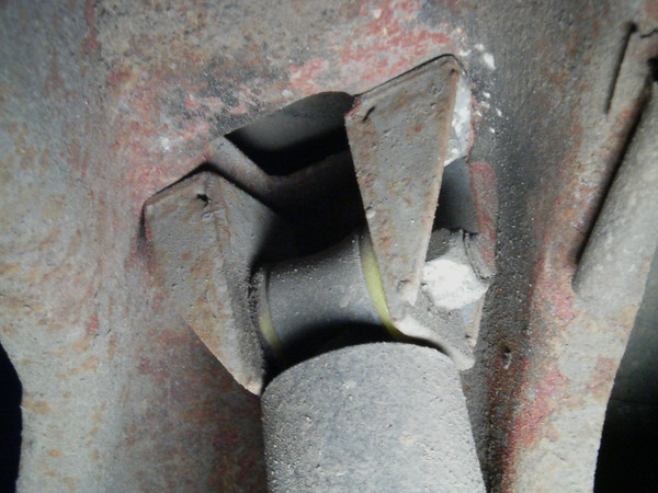

http://www.ford-trucks-club.ru/forum/viewtopic.php?t=4004&postdays=0&postorder=asc&start=15 Пол года полёт нормальный, 5 листов+амо "ПЛАЗА".
Плазу как колхозил? (чет читал там Г образные шняги какие то надо варить чтобы не изменился ход подвески). У тебя как?
А почему сайлент блоки неподойдут от Волги или чего то еще. Никто не пробовал, по магазинам походить, че нибудь в колхозить.
Ёж
196
Ford Explorer 1994
Dimich1978
ПЛАЗУ колхозил так
а сайленты, я искал от наших марок ничиго не нашол. Передние тоже ПЛАЗА от СОБОЛЯ.
Dimich1978
738
Пенза
Т.е. я смотрю, ты сварил уголок и косынку для усилении конструкции?
И получается что Плаза немного меньше родных? поэтому для нормального хода надо надставить как я понял. Все верно?
