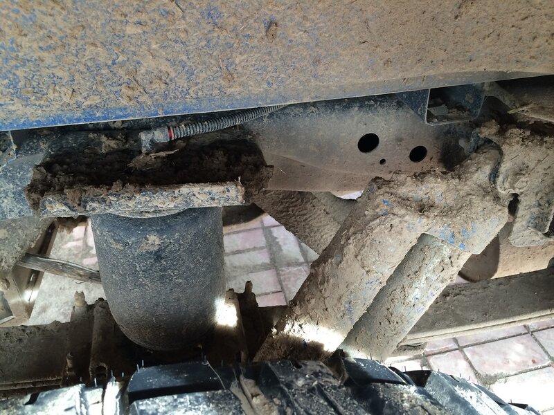

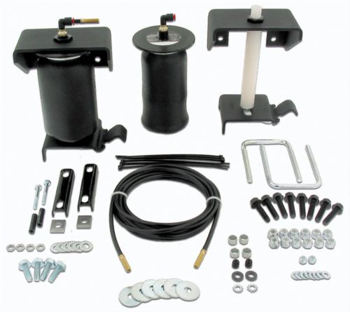

Доброй ночи! Пожалуйста, подскажите можно ли установить на Раптор пневмобаллоны?
LPV
95
Ford F-150 RAPTOR 2012
#70
Всем привет. Не подскажите где купить или заказать ремкомплект передних стоек? Интернет перерыл, ничего не нашел... Raptor 12г
заходишь eBAY.com набираешь ford raptor shocks
кликни ссылку сразу попадешь куда надо
у меня утановлены
кпил на ebay такой комплет от обычного F-150
все подошло как родное
компрессор не забудь купить :)

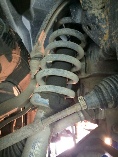

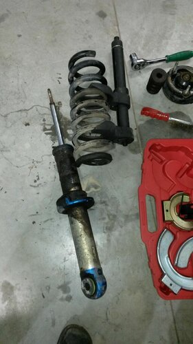

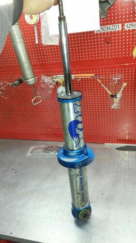

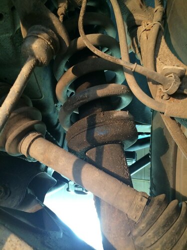

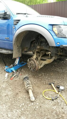

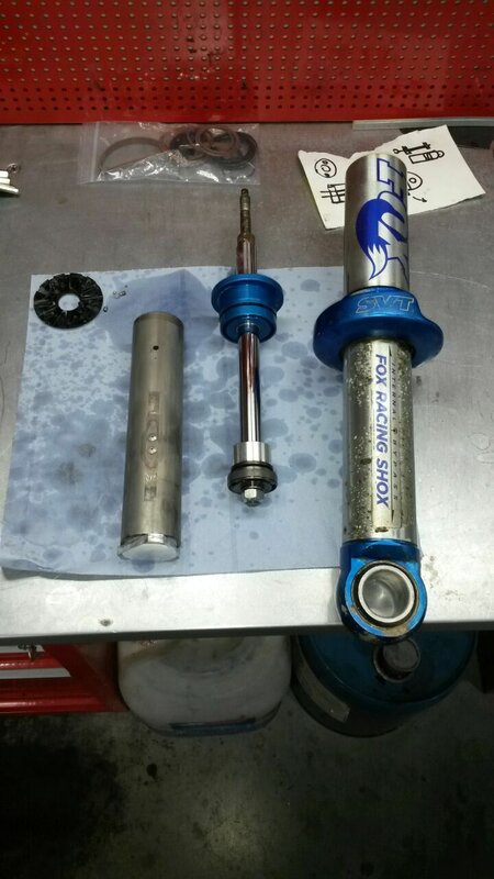

я тоже перебрал амортизаторы!
18 Мая при плановом осмотре перед дальней поездкой из Москвы в Ижевск и обратно заметил, что правый Амортизатор потек :(.
Попал тыш 50 минимум, подумал я :(
Сохранить в Альбом
FOX RACING SHOX для FORS RAPTROR SVT 1
Полазил по инету, по всяким экзистам и понял:
амортизатор в Америке стоит порядка 30000 руб на наши деньги + доставка
амортизатор в Москве стоит 50000 руб (около того) и надо ждать три недели и не факт что придет
пока лазил по всяким Американским ебеям увидел что там продаются рем. комплекты для Рапторовских амортизаторв, и тут я вспомнил что у меня есть знакомый который чинит спортивные амортизаторы и как раз FOX'ы! :)
Звоню, спрашиваю СМОЖЕШЬ?
Говорит попробовать можно но у меня нет деталей :( (блин вот засада, мне надо )
Проходит пол часа: говорит приезжай, нашел похожий рем. комплект надо посмотреть амортизатор вживую.
Приеезжаю — СУПЕР ВСЕ ПОДХОДИТ!
Рем. комплект для FOX RACING SHOX для FORS RAPTROR SVT

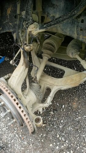

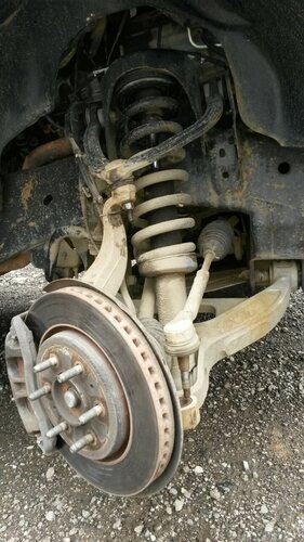

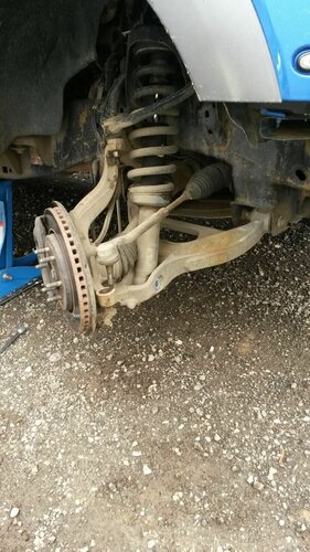

Ну что же, приступим к снятию амортизатора!
Сохранить в Альбом
Скидываем колесико :)
Снимаем Рулевую тягу и стабилизатор поперечной устойчивости

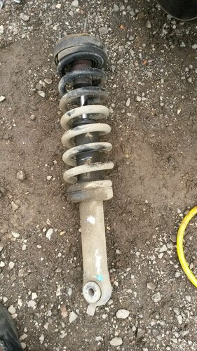

Снимаем сам Амортизатор
Получилось вот ТАК :)

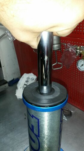

ОЧЕРЕДНОЙ ПОПАДОС! (нашли причину течи амортизатора, между сальником и штоком попал маленький камушек и протер в штоке довольно таки сильную царапину)
Решаем что делать надо, а штока сейчас нет, будем полировать шток, сколько то проходит, потом при следующем ТО (надеюсь) если все будет ОК, то обязательно поменяю ШТОК.

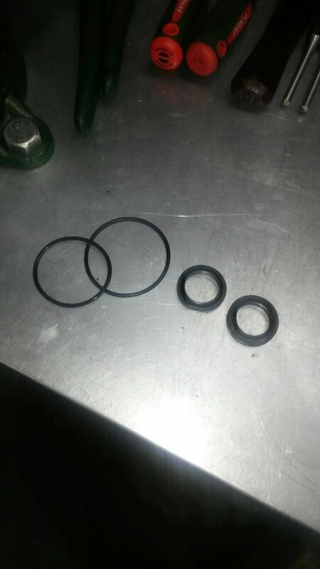

Заполировали шток, поменяли все сальники, заполнили новым маслом.
Разобранный амортизатор FOX RACING SHOX для FORS RAPTROR SVT
Со вторым Амортом проделали все то же самое, но с ним проблем не возникло поэтому рассказывать нечего :)
Буду надеяться что ремонта хватит не только до ИЖЕВСКА, но и до следующего планового ТО.
ГРАЖДАНЕ НЕ СКУПИТЕСЬ на чехлы для своих Спортивных амортизаторов и вовремя их мойте и Обслуживайте! принебрежение данными правилами может дорого вам ВСТАТЬ :)

Я бы место царапки хромировал в несколько заходов и шлифанул в размер.....и в отчете не увидел - поршневые кольца не меняли...?
LPV
95
#74
поршневые кольца меняли - фото не сделали
только сегодня вернулся из Ижевска 1250 туда 1250 обратно + там по полям, лугам ещё 500 - пока полет нормальный амортизаторы работают исправно, тот который чинили ведет себя хорошо :)
