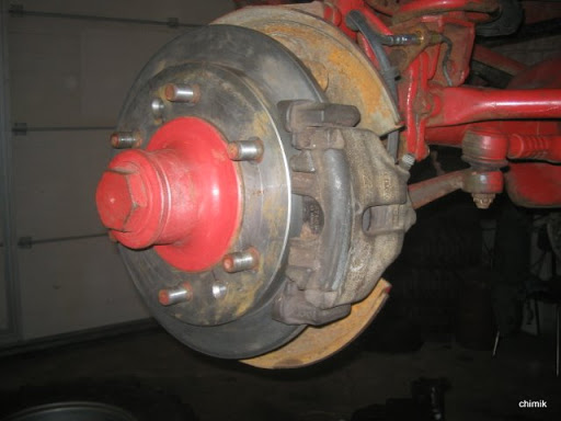

CHIMIK подскажи по дисковым тормозам,переделка, хочется поставить диски самодельные на родную ступицу unimog но на 15" диск, ну не везут мне 44 bogger на 16 и 16,5 если есть фото поподробнее плиз.

Спасибо,это уже видел, хотелось поподробней а 15" диск самодельный влезет но вылет будет великоват а тормозной диск маловат и проблема засунуть супорт

вот иммено, что с 15-м диском для тормозов места нет... бери резину с сельхоз техники или от камаза... я тут на днях был в магазине - есть на 20 диск не дорогой... от 6 т.р.
на бтр стоит 20 диск, на мини эксковаторах (протектор как у белоруса, но, вес не большой, около 35 кг) еще кучу техники можно найти... тяжелая, но, для этого мосте кусним...
45
смотри чертеж моста, я там в начели темы загрузил... и прикинь, как туда на такую ступицу засунуть диск на15"... по моему не выйдит, если только сделать как у белоруса передок - без тормозов :D

Чертёж моста найти не могу! 16"диск оденется на родной тормозной барабан с небольшой доработкой но ширина получается 2400. Хочется не только по чипыжам кататься но и доехать до них, на тракторной проблема, хотя присматривался к Ф-76, подскажи почём родные 20" диски а камазовская тяжела 100кг

CHIMIK привет! Подскажи пжалста если можешь диаметр главного тормозного и диаметр рабочих тормозных цилиндров у 404. Диски колёсные всё таки 15 воткнули но на родные барабанные тормоза ,теперь проблема хватит фордовского главного тормозного или придётся другой подбирать?
да, я вот ни как не могу допендрить зачем ты на его суешь эти диски на 15".... с какой целью его с колес ставишь на ролики...
переделай на дисковые... фордовского тормозного тебе хватит за глаза.... он расчитан на большой вес при больших скоростях...
