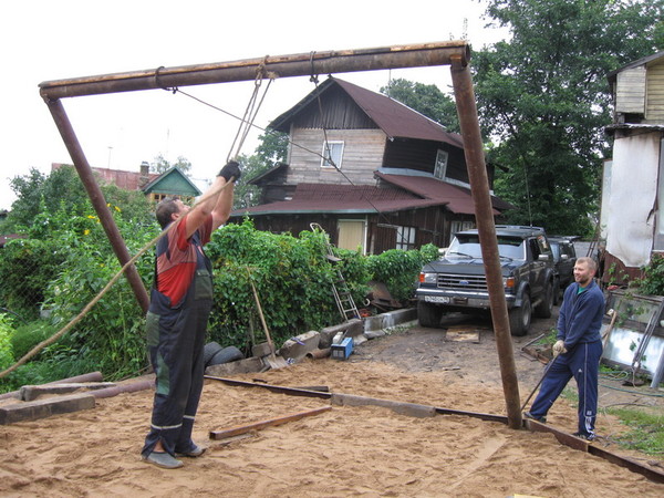

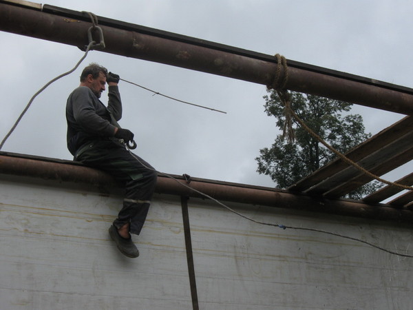

стройка века...
vm1958
4 850
Ford Big Bronco 1989
С-Петербург, Парголово
чтоб машинке место хватало...
начало...
хорошо лебёдка в наличии...
некоторые умудряются спать...
а другие вкалывают...
первый заезд...
кавказский наблюдатель...
перекур..
почти уже...

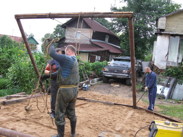

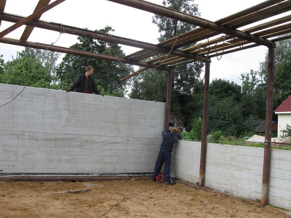

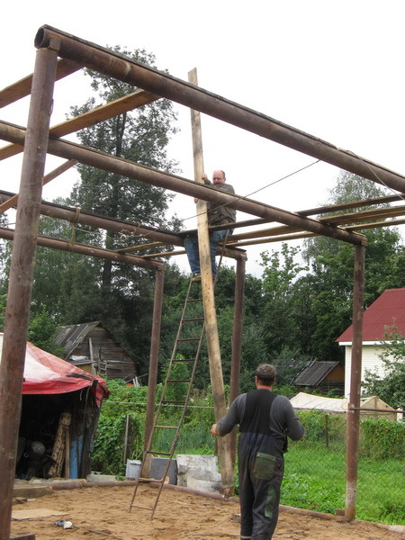

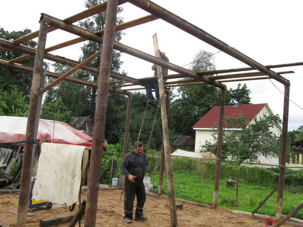

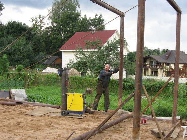

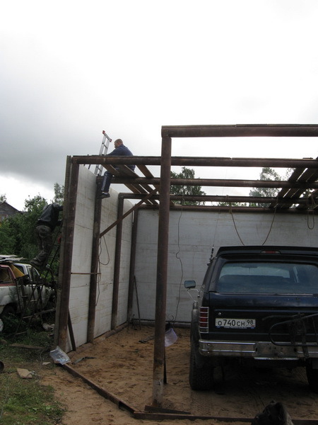

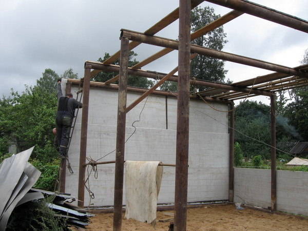

Однако,я как инженер строитель и тех надзор,всем поставил незачет, а так пойдет,снеговую нагрузку не знаю у вас,дай бог выдержит.Косынок поболе ,и ферму вверху лучше сделать,а то сьедет все ..нах
greattherion
428
Мск
молодец, гараж это да, уже давно мечтаю построить:roll:
а так andron прав, ферму обзательно ставить, а то хз...если ты канеш не собираешься после каждого снегопада снег счищать и пару нижних стяжек в бетон, ищо не такие конструкции уносило;)

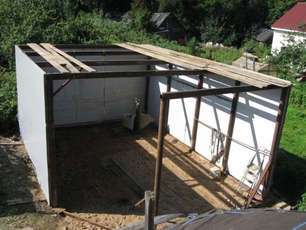

бетон в основание будет на днях, а крыша просто ещё не готова...это полуфабрикат...:p

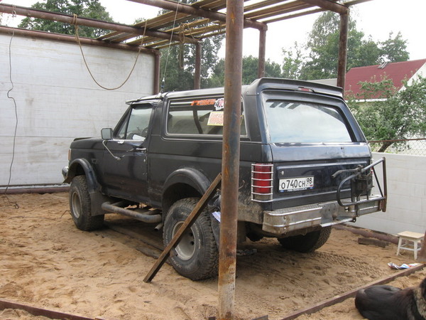

а вот яма лучше, чем подъемник, потому что позволяет производить затяжку болтов подвески в рабочем положении, а не в висячем... а потом удивляетесь, что сайленты рычагов недолго ходят

Лучше, когда и яма и подъемник. Свои фотки, чтоли выложить?...

уже типа функционирует
зря запаску над дверь прибил, хлопнешь - достанет по голове :))
