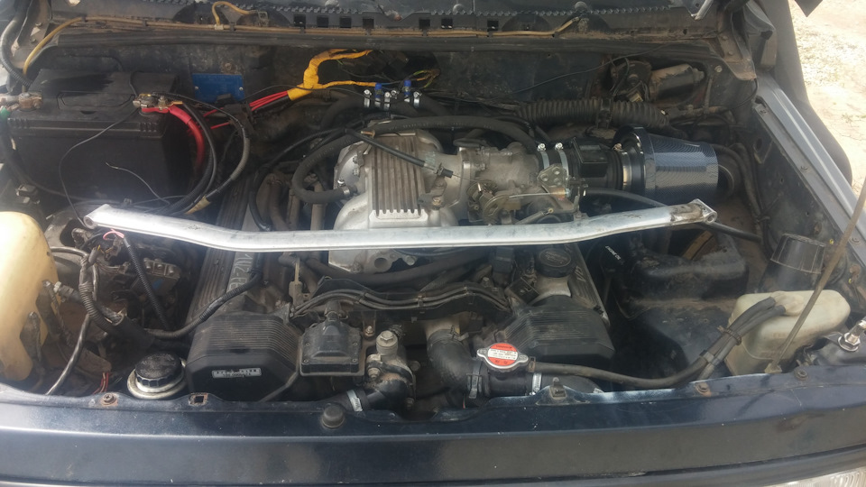

я свапал 1 узбекский - ничего сложного, урвал его до крызыса за 43р ))))бгг

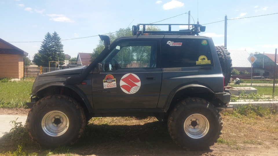

вот пруф... все еще допиливаю
БЖ тачки: https://www.drive2.ru/r/suzuki/288230376151763781/
тачаночка
узет очень маленький мотор, наверное самый компактный из V8
в недрах подкапотки у форда наверное и не заметен будет )))

Вооот... Допиливаю... Теперь листаем выше и, если не затруднит, отвечаем на поставленные вопросы... )))
1. Какой бюджет в итоге вышел?
2. Как машина встала на учет?
3. Какие косяки вылезли и были исправлены в процессе хотя бы годичной эксплуатации?
4. Много ли сервисов помимо того где это все корячили, берутся за обслуживание таких авто?
Установку мотора отдавал в сЭрвис... заодно там приговорили раму, сварили новую вокруг куска с номером ))) отпесочили, залили кислотным грунотом, раптором. Рама как новая! Ничего лучше пескоструя нет против даже заржавевших номеров на раме!
Проводку подключал сам. Тормоза сам.
Топливную развели на сЭрвисе... но это мелочи.
Самое наверное сложное это стыковка акпп узета с раздаткой от сурфа - все делал сам, от расчетов до сборки.
А сейчас по пунктам:
1. Мотор 45, установка мотора + сварка новой рамы 45, выхлоп нержа с Х-пайпом и банками - 20р, раздатка сурфа -5р, по мелочам 5р (воздуханы, распорки, болты), ИТОГО примерно 120тыщ., из них удалось отбить часть удачно продав стоковый мотор+акпп+китованую раздатку=60тыщ), итого вложений около 60р
2. машина на учете
3. косяки вылезли два:
- на контрактном моторе кто-то подменил ГУР на мертвый
- радиатора медного от 1kz не хватает, надо менять на алюминиевый от AJS, мотор очень жаркий
4. эту машину обслуживаю сам, а так то ничего сложного, все число, без соплей, по электрике только две схемы - по основной электрике от сузуки, а по мотору, впрыску и акпп от тойоты
при весе машинки в 1200кг мотор с 265лс таскает ее как тузик грелку )))
Добавлено через 6 минут
допиливаю потому что зима, форд опять подкинул свинью с коробасом... перебирал.. НГ
форд поехал, теперь снова займусь сузукой )))
допиливаю мелочи:
- по приборке остался спидометр, у узета он электронный, а у сузуки тросиковый, вживлю машинку от спидометра тойоты в сузуковскую приборку
- майфун
- сигналку
- все провода упаковать в змею
- установить торпедо, колонки
остальное все норм! больше боялся за карданы, получилось отлично! вибраций нет, по весне хочу задний отдать на балансировку все равно
