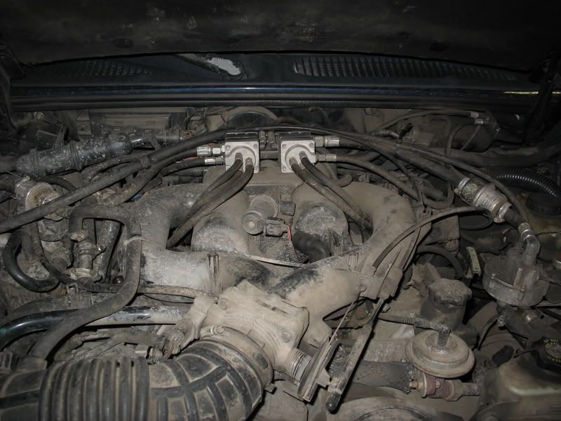

вот фото моего експа

Всё, нашёл аппарат, запечатлел злосчастные шланги (сорри, что не сразу)...
Фотография сделана сверху, против хода движения (то есть радиатор внизу, салон вверху).
Единичкой отметил шланг, который влияет (если вытащить болт, не заводится), а двоечкой который к видимым результатам не приводит (это короткий шланг, в который шуруп ввернут).
Про второй особенно интересно узнать! Вдруг он всё-таки не долен быть заглушен.....
ну, кто ж знал что там большая разница - хоть какая-то преемственность должна быть :wink:
Смотри, в моторе 93-го года, сверху вниз:
верхний - вакуум АКПП
самый толстый - вакуум тормозной
слева внизу тоненький - вакуум круиза
справа верхний тоненький - управление воздушной заслонкой входящего воздуха
справа нижний тоненький - ваккум на черную колбу, видимую сверху фотки. Что это такое, я так и неасилил.
Слева снизу, шланг, проходящий под датчиком температуры воздуха, это вакуум на мое газовое оборудование.
Если глобально, все дырки должны быть заткнуты.

Акула, спасибо за инфу!! Получается, что я заткнул шланг к этой самой таинственной колбе! %-(( Можешь подробнее описать где она на фотографии? Не понял, шланг вроде вниз уходит... Посмотрю у себя, может просто отвалилось....

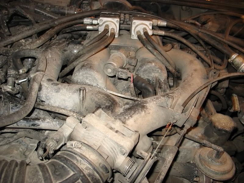

Ыыыы!! Посмотрел ещё раз на своего форда, получается, что на фотографии всё не так как у меня!!! У меня справа, помимо "акпп" и "переключение воздуха" есть ДВА шланга, один как на картинке, а второй заглушен...
И слева помимо заглушенного мной болтом "круиз", есть ещё один (тоже заглушенный) который смотрит по направлению движения (на твоей фотографии его тоже нет)...
На моей фотке всё видно...
Хотя форд 93-г, explorer, и по vin-у пробивается именно он..... %-(
