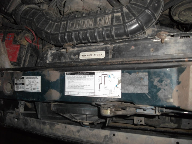

На замену ремня ушло максимум 15 минут. Посмотрел на схему, заметил на ролике натяжителя четырёхгранное отверстие подобрал из набора (китайский набор четырёхгранников MATRIX) четырёхгранник (подошёл подписанный так "#50"-что означает #50 не знаю), зарядил его в трещотку, отогнул против часовой стрелки и сбросил старый ремень. Новый ремень установил согласно схеме. Натяжной ролик отогнулся без серьёзных усилий, где здесь надо использовать : монтажку, ломик и напарника я не понял.
