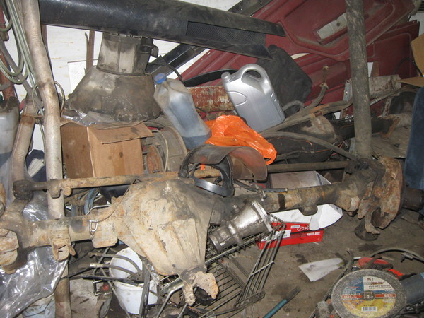

начинаем преобразование недоприводного Буса в нормальную полноприводную версию...
для этого приготовлен
мотор 6.2 дизель с коробкой от ЖМ

раздатка
переходник

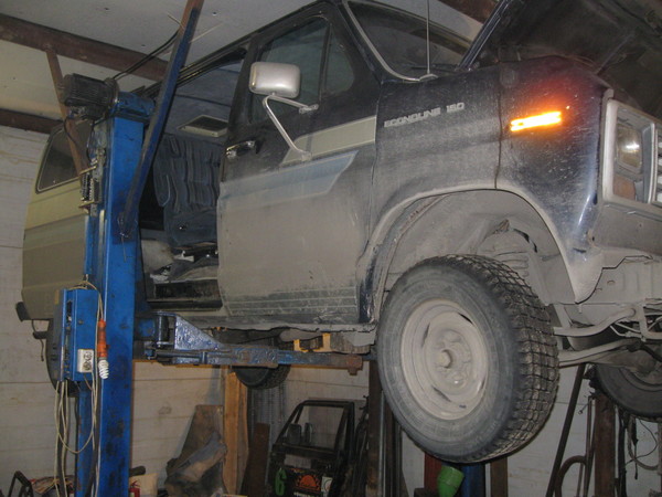

для начала надо снять кузов с рамы чтоб было удобно заменить агрегаты
ну как всегда бывает из 12 болтов отвернулись только 4
остальные пришлось отрезать в раме,
а два так и вовсе закисли во втулке и пришлось в салоне изголятся отрезать головки болтов...
начали
в итоге кузов сняли только уже вечером...

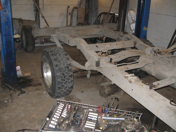

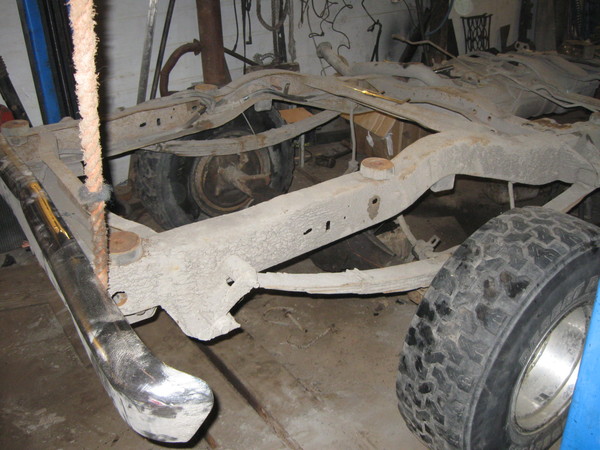

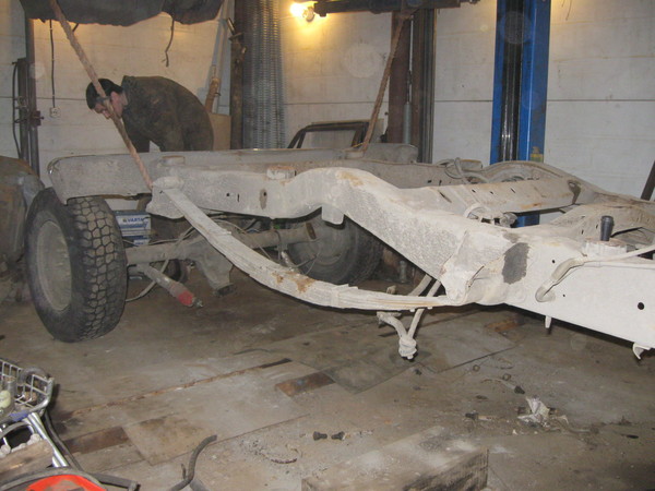

шасси снято

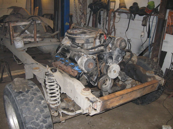

день второй

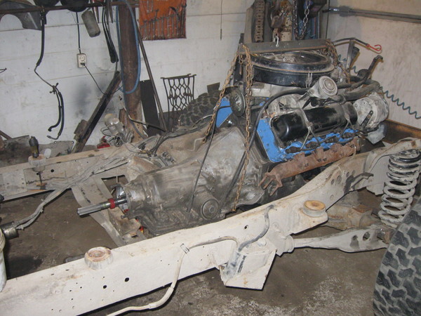

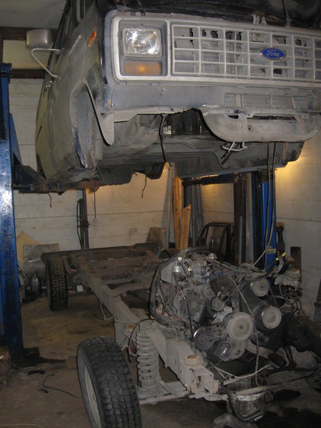

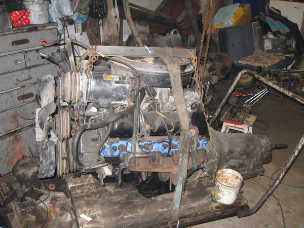

сегодня снимали мотор с коробкой,

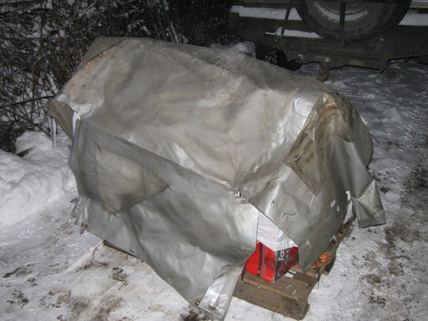

упаковали мотор, коробку, приёмную трубу,
всё от мотора и разные мелочи для него....
всё это поедет в Тюмень к новому владельцу...

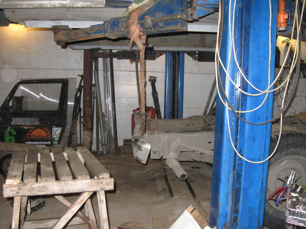

ну и чтоб не мешался под ногами выволокли получившийся кубик на улицу...

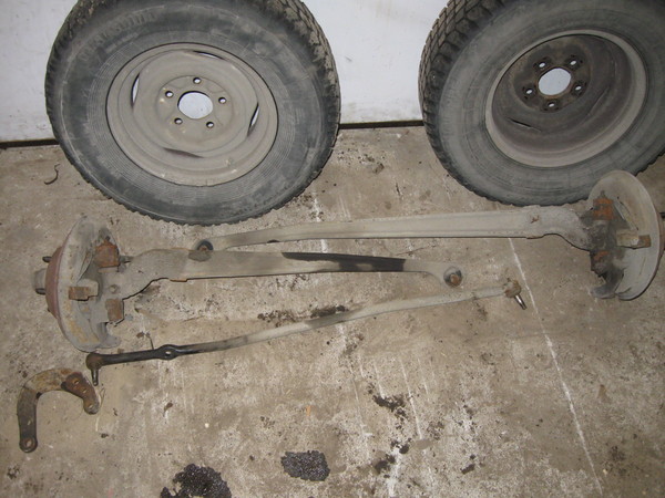

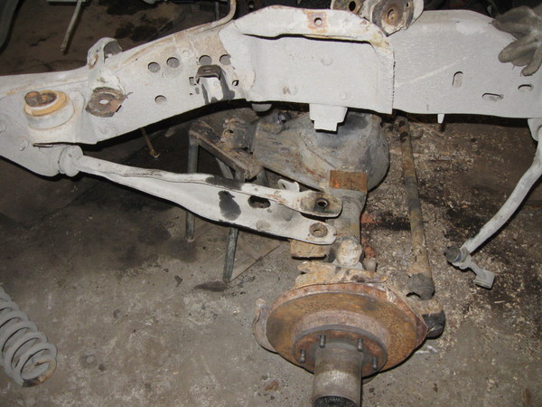

рычаги переднего моста
вот собственно и вся подвеска по сути

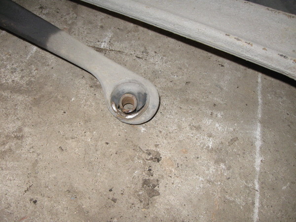

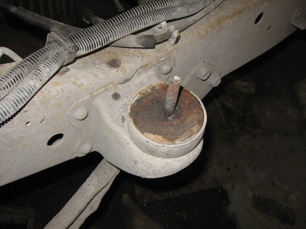

кстати после снятия левого рычага выяснилось что стучало в подвеске...
чудный закисший болт...оставили на потом...

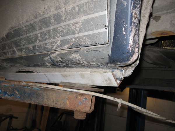

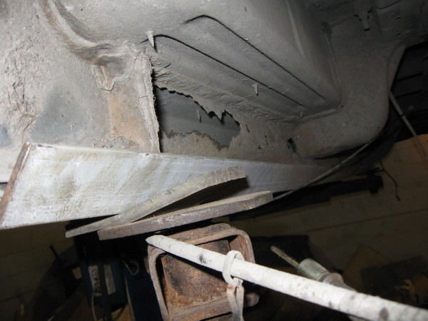

пока кузов задран, стало хорошо видно где дырки...
до этого за рамой было не видно, а снаружи выглядело не придерёшься...

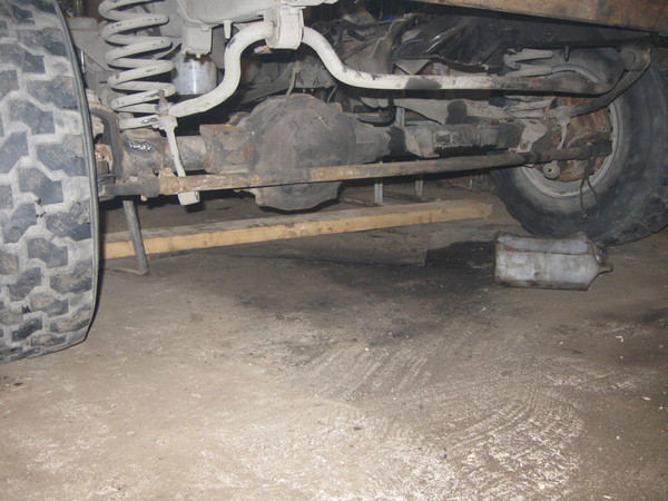

приставили передний мост, который будет стоять, примерно на место...
завтра надо сломать голову как его подсоединить к штатным рычагам...
чего надо будет отрезать, что мешает его артикуляции...

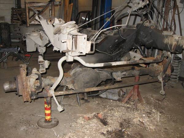

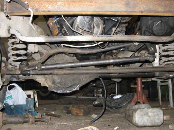

мост стоит на своём месте
осталось только состыковать рулевую тягу и поставить тягу Панара

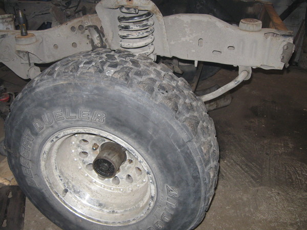

новые тапки для буса...
31" на 10 " дисках ....вылет минус 30

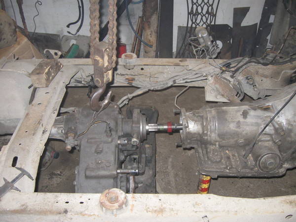

приложили мотор с коробкой на место установки...
завтра соорудить лапы и поставить окончательно..

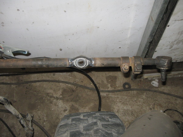

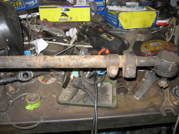

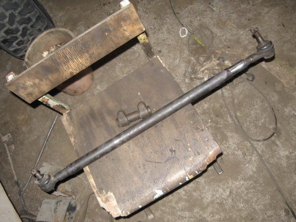

сваяли поперечную рулевую тягу
было
стало
осталось сделать тягу от редуктора до поперечной

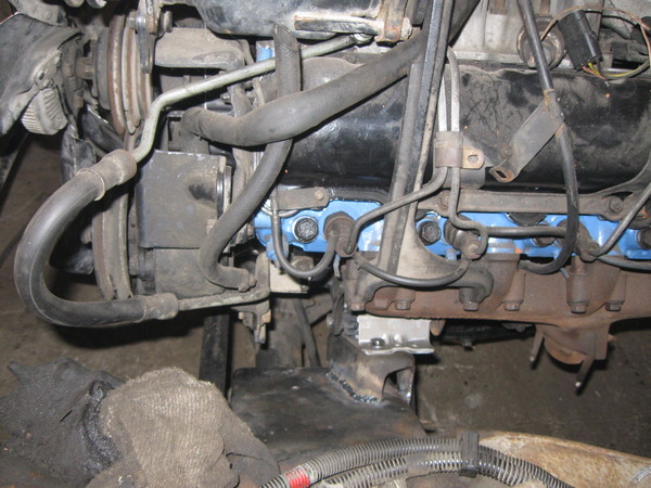

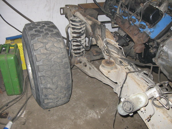

мотор стоит на своём месте на подушках
лапа для подушки

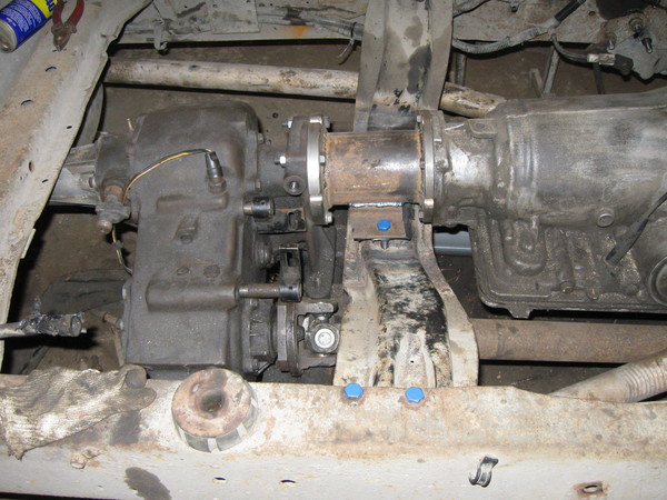

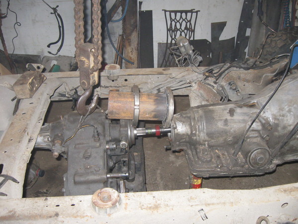

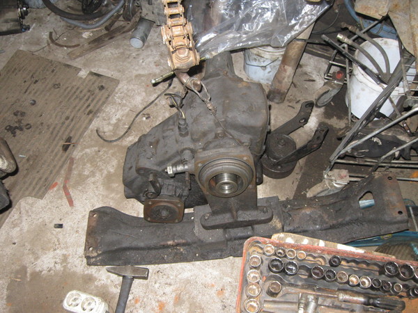

раздатку приставили на место установки для прикидки изготовления поперечины
разметка адаптера

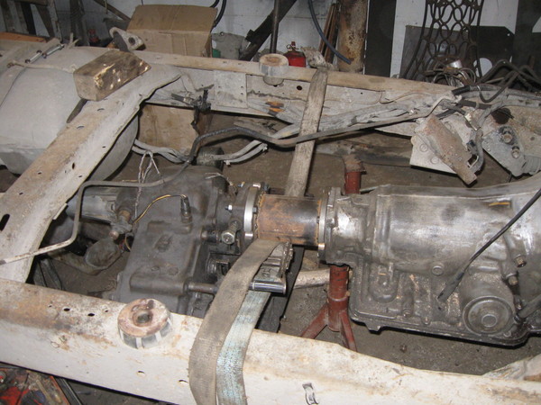

адаптер готов, прикручен к коробке, к нему раздатка...
всё стоит на своём месте...
осталось прикрутить карданы...

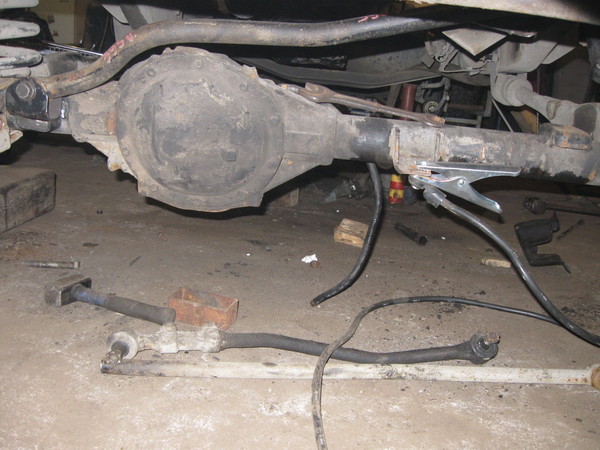

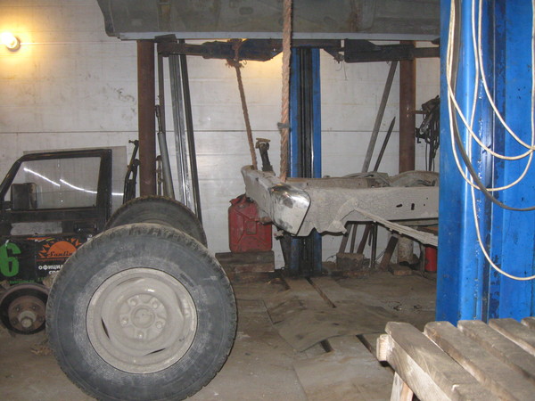

вывешиваем задний мост для снятия
кран как бы
извлечение старого моста
снятый мост
прикрутив колёса закатываем новый мост
ну вот как то так будет стоять

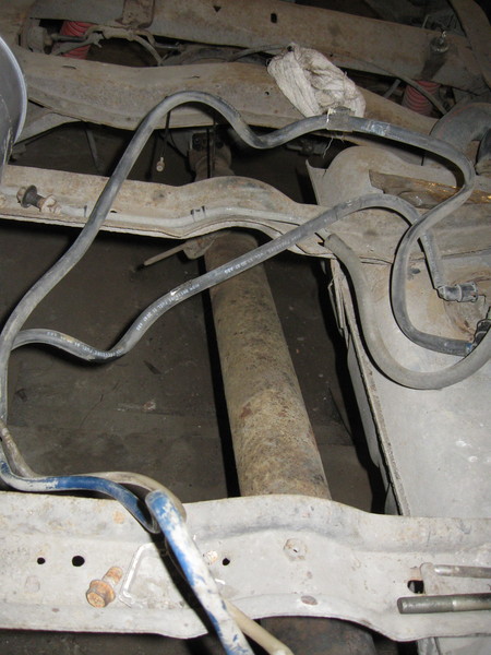

сегодня перекладывали топливные магистрали на другую сторону рамы
у дизеля вход и обратка по правой стороне...
сверлили подушки под наши болты

и рулевую тягу которая будет стоять от редуктора к поперечной тяге

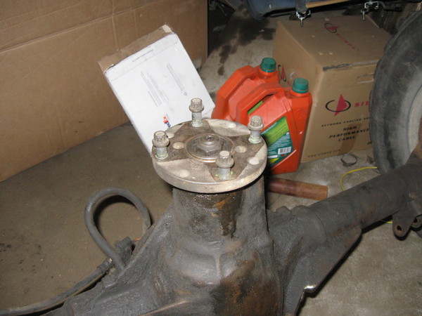

а затем нашли такой косяк ( не наш !!!) !!!!
уже практически поставив задний мост, обнаружили что он уже переднего на 10 см.
и это так задумано у К5....как сказали так у всех....
не знаю что за бред и как это должно ехать...
у меня на Бронке ширина один в один...
в общем почесав репу выкинули его на хер и поставили на место родной фордовый...
он по ширине один в один с передним ЖМ
проще ГП заменить на аналогичное с передним...

а можно поближе сфоткать переходник с вала коробки на вал раздатки?это она продаётся такая лалайла или сами где вытачивали.....а про мост про задний у них шаг по шпилькам одинаковый у фёдора и GMа?мож лучше диски без вылета поставить или с обратным вылетом;)
vm1958
4 850
Ford Big Bronco 1989
С-Петербург, Парголово
сами, у токаря
разные...у форда 5, у жм 6 шпилек

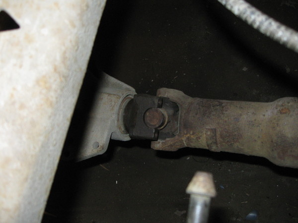

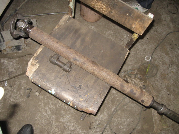

пол дня носились на другой конец города за карданом от субурбана
только из него получается задний кардан
привезли и выяснилось, что очень повезло...
мост форд, раздатка стоит на самодельном адаптере (более длинном), а кардан от субура встал без переделок один в один...
единственное пришлось заменить фордовый йок на йок от шевивана...
по шлицам одинаково, только проточили под сальник...
естественно кузов опустить не успели...

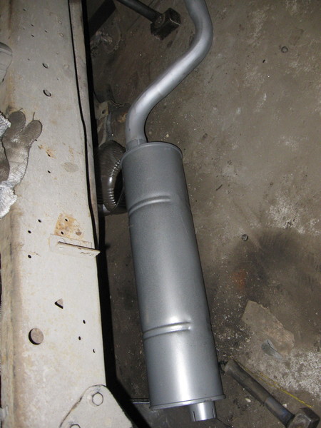

а ещё купили глушители и надо пока удобно (без кузова) их сварить...
поперечина, адаптер, передний кардан
новый йок на заднем мосту "форд 8.8"
йок что стоял раньше
задний кардан

купленные заготовки для глушителя
