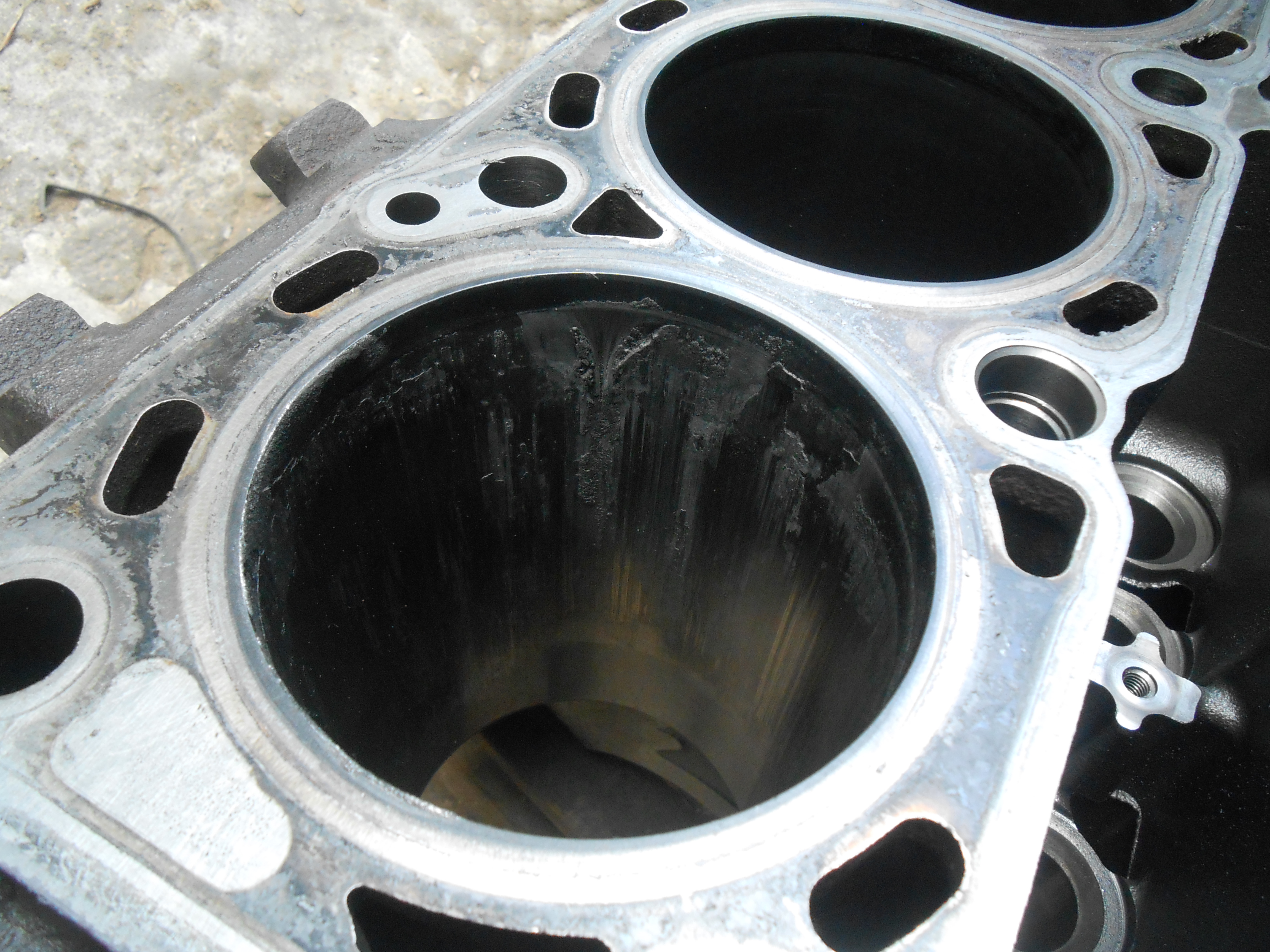

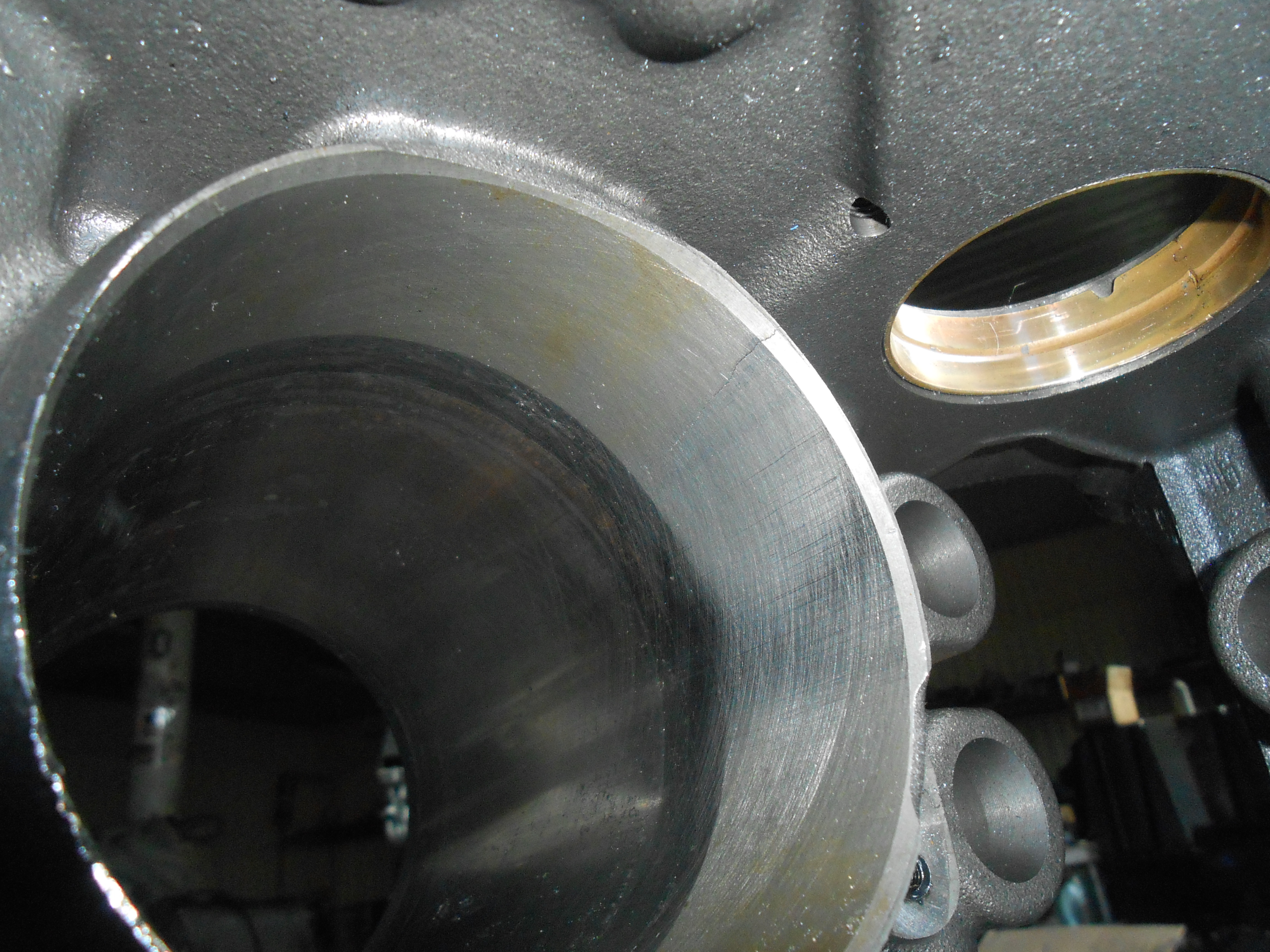

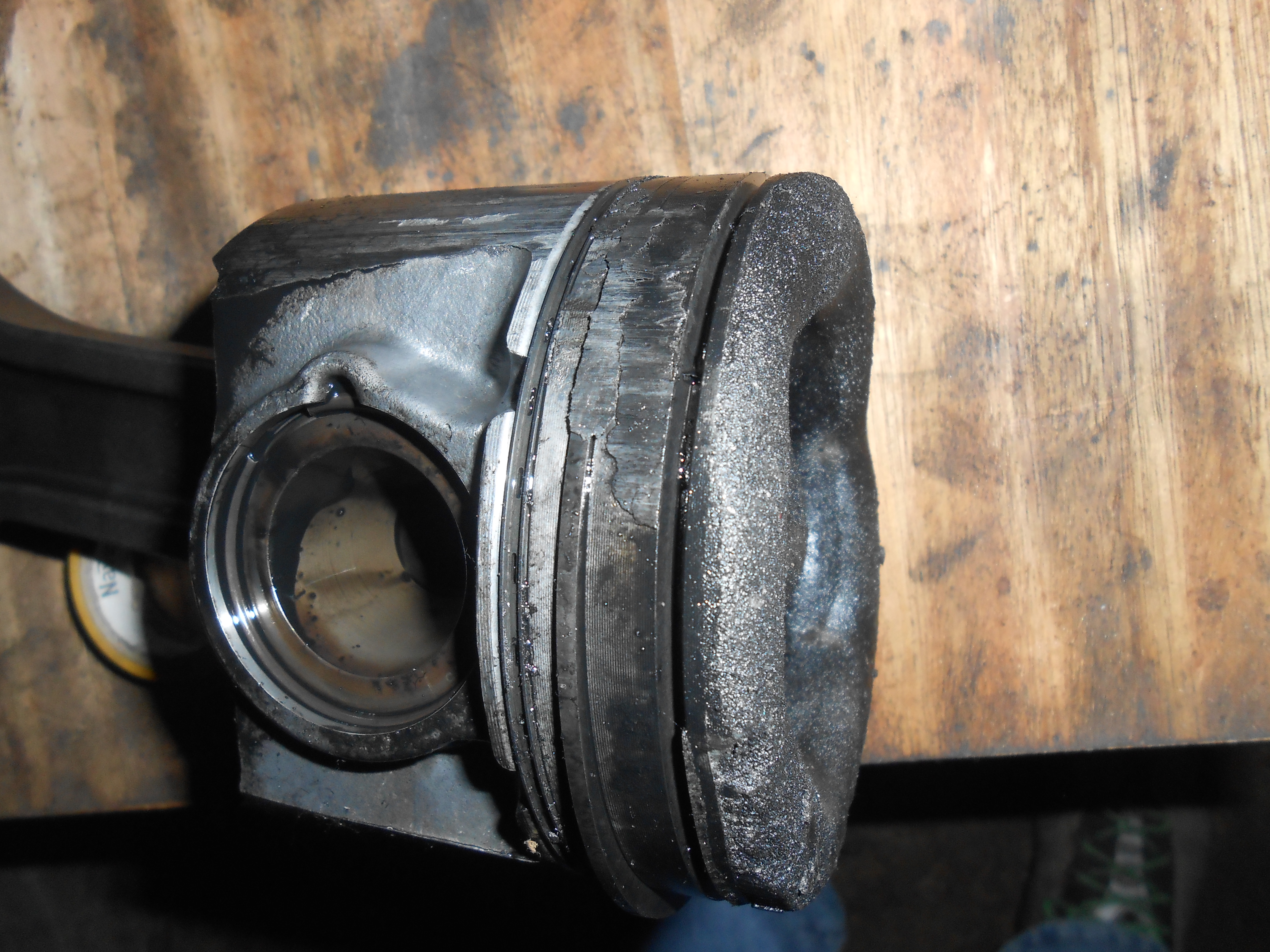

и опять поршень((
еще не много и он бы развалился и натворил бы чудес! Шатуну тоже кирдык. Поршня все в нагаре между кольцами , веселый 6.4 :lol:
596
Неужели блок выжил ?
Повезло.
Б.у подкинешь и на продажу ? Красненький такой поди фордик на спарке... хозяин которого веровал что у него у него форсунка не работает )))
Больше чем уверен что шатуны все такие.

Повезло !головы в поряде .по шатунам остальным все пальцы без видемых потертостей. Поршень новый впихну и кольца все поменяю на ((жигулевские)) )) там будет видно на сколько хватит)) по твоим фото можно фильм ужасов делать)) )

167
шестилитровики что я разбирал с такими же были наплывами.
думаю после отливки недообработаные кромки
Alan
193
F-250 6.8l F4-50 6.4l
иркутск
Точно нарыл фотки новых ,там тоже почти у всех такие же наплывы :)
596
Порошковая металлургия похоже. Все такие.
