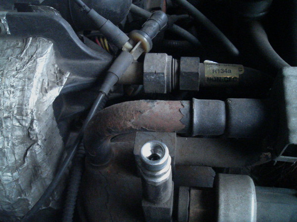

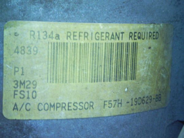

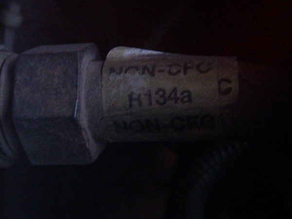

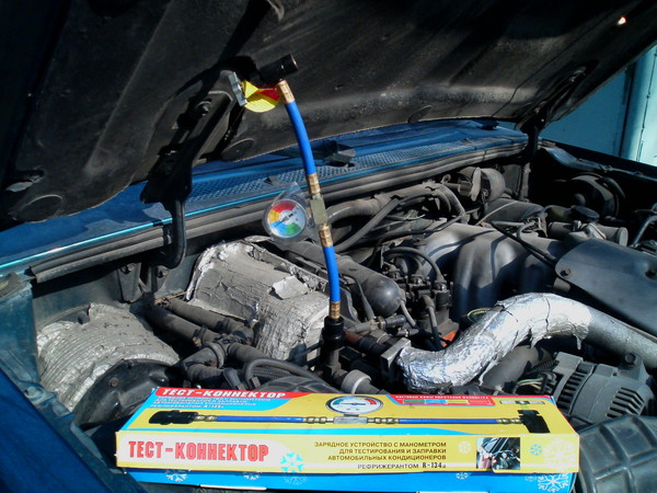

Вот что у меня под капотом Э-1 1994г. и чем я проверяю давление и дозаправляю систему (если кому нуно дам поползоваться). Табличка на копрессоре
Коннектор
Марка рефрижеранта
Штуцер для R-134a

Это оч хорошо, что 134 изначально, значит и проблем нет.

На моём компрессоре шильдик просто белый-белый :) Стёрся от частого пользования. На входном штуцере испарителя никаких наклеек нет... :cry: Входной штуцер - велосипедный. Тоись я попал на... Вельми сомневаюсь, что в нашей деревне найдётся R12.... занавес.

А к этому тест-коннектору инструкция для особо "одарённых" прилогается?
Где мерять, куда заправлять? Там ведь 2 штуцера.
У меня один фик компресор течет, можно попробовать.

Кста заправил кондиционер баллонами от хадо.
Ушло 2 больших, почти месяц проверяю тест-коннектором давление 1 в неделю, полет нормальный!

Конструкция штуцера не говорит о марке фреона, ну никак не может, можете вы это понять-то? Если у вас диски R15, значит резина не обязательно 235/75/15, ведь так?
Это шильдик на испарителе. Он есть? Там и марка и количество фреона.

нету у мне шильдиков.... НИХДЕ ВААЩЕ. Пацаны-холодильники сказали, что 12...А в канаде не смотрел...чот я про неё и забыл ваще...Да и сысла вжэ нет, я заказал на екзисте за 3 с копейками, 12 мая привезут...Вот будет сопля, если кроме испарителя ещё геморрои вылезут :roll:
