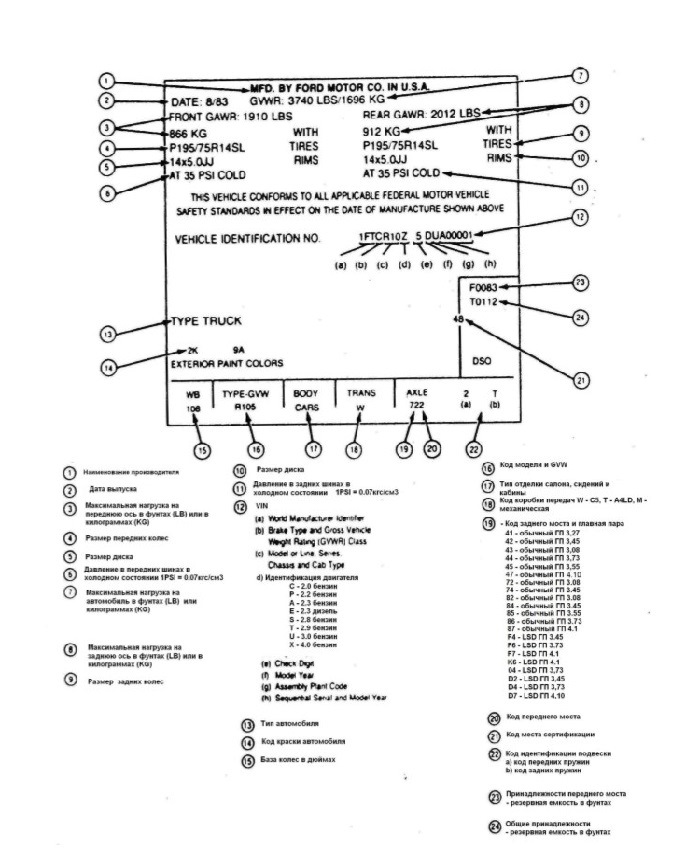

Да подойдёт если с передним будет одинаковое передаточное число лришли фото табпички с торца двери водителя.Опять же где датчики авс на ступицах или на мосту если на мосту. то с трёхи по передаточному числу ищи. У нас в гараже 3 и 4 по таблички 45 одинаково без лсд с 4 на3 подойдёт а с 3 на 4 нет ушей мало.Могу вычислить передаточное число вращая колесо или таблицу в инете поискать но мне сейчас это не надо.

Содрал с драйф ayse спасибо у меня 3.55 без пакета lsd/ Если нарушаю правила то уберите или я уберу.
