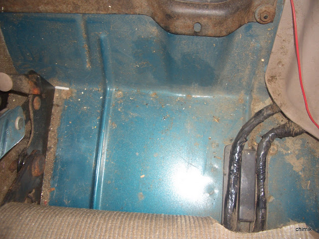

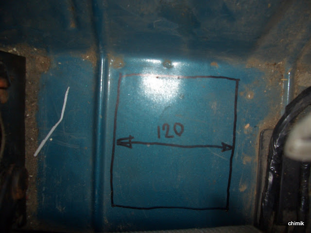

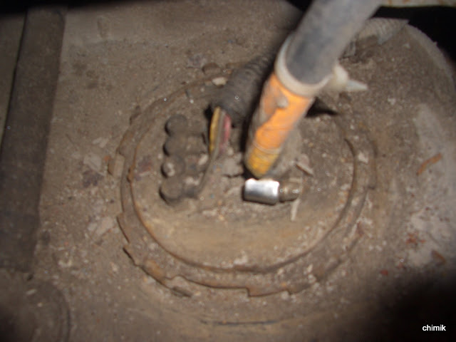

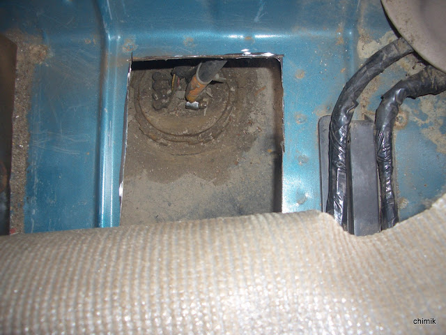

колхоз люка для бензонасоса
Приклеюсь я к твоей теме, чтоб не плодится и все в одном флаконе было... надеюсь не прогонишь...
Колхоз люка, чтоб бак не снимать при замене бензонасоса
ИНСТРУМЕНТ
МЕСТО И РАЗМЕРЫ
ВИД
ИНСТРУМЕНТЫ И ....

Простите а что быстросъемы ни кто ни снимает что ли ? А то я тут прокопался три часа пытаясь не сломать конструкцию. победил конечно но не придумал пока съемник. в творческом процессе. (ПОКА РАЗБИРАЛ ПЕНДОСИЮ ПРОКЛИНАЛ) - но качественно.. нечего сказать...:lol:
Sierrich
548
Ford Explorer 96 4.0i OHV
Киев
profiasus,
Я тоже проклинал пендоссию. Когда понял, что зря, выкинул все шланги с типабыстросъёмами и поставил другие, используя обычный хомуты под отвёрточку :)
profiasus
262
Мурманск
ЭЭЭЭ не - не мой вариант, тогда и смысл пропадает в энтом соединении. можно то оно можно спорить не буду но хотся чтобы как родное было. (я выковырял металическую распорку, внутри шланга которая стоит, толстой иглой - шилом, поддел и она вся потихонку проворачиваясь вышла):D.
А все таки кто то делал съемник?
