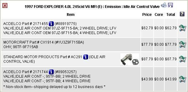

у меня встала проблема смены клапана ХХ, заказл в риге, прождал 3 недели, предложили подождать еще 2. забрал деньги, послал, решил заказать сам.
нашел 2 варианта:
STANDARD MOTOR PRODUCTS (это как я понимаю - моторкрафт)Part # AC291 {IDLE AIR CONTROL VALVE} 88 у.е.
и
ACDELCO Part # 2171455 {#88919775}
VALVE,IDLE AIR CONT OEM 97JZ-9F715-BA; 4 WHEEL DRIVE; LFV 63 у.е.
вроде одно и тоже. и разница-то копеечная, но кто-нить может про этот акделко сказать - можно их ставить или не заморачиваться и ставить первый. поможите с выбором

standard motor products это не моторкрафт, а acdelco это "родной" oem производитель жыэма. третий парт-номер похож на фордовский.
70
ок, вот табличка. чем различается клапан за 83 бакса и за 63? в более дорогом есть еще и прокладка? отдельно она стоит 4 бакса.
кста, у меня прокладка выглядит совершенно иначе - просто резинка, которая закрывает 2 дырки по кругу.

начнём с начала: у тебя двигатель-то всё-таки какой, ohv или sohc?

если sohc, то тебе нужен фордовский номер 97JZ 9F715-BA, моторкрафтовского номера я не нашёл.
70
тогда за 63 бакса получается. а хер с ним, куплю за 63, не подойдет, продам нафиг Форд Эксплорер, куплю Ford Expedition или дюранг

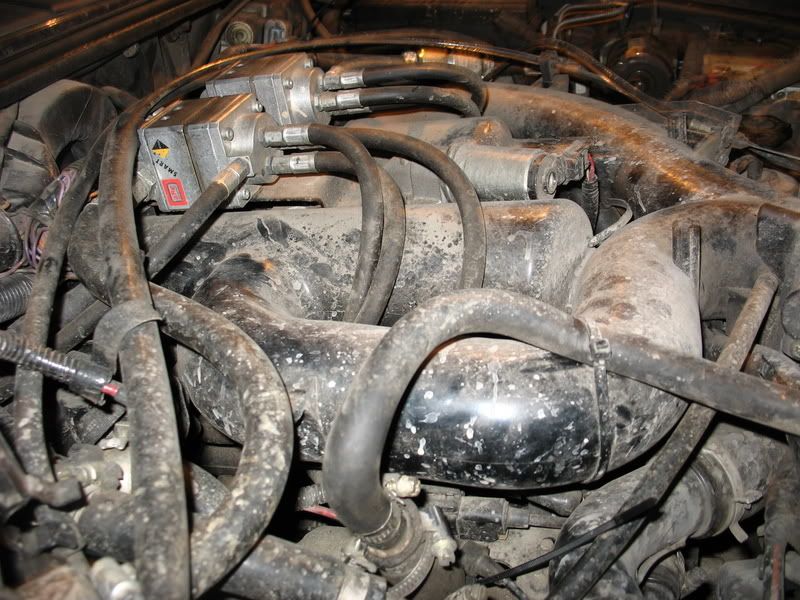

вот так фигня, которую я думаю менять - правее/ниже газовых фигнь (квадратные аллюминиевые коробки со шлангами)
ну, это клапан хх и есть. он же idle air control, он же air bypass valve, whatever. чо моск рушишь? :)
70
фух, от сердца отлегло. нифига не понимаю - называются по-разному, находЯтся в разных отделах каталога, стоят по-разному. спасиб. пойду успокою мосК
