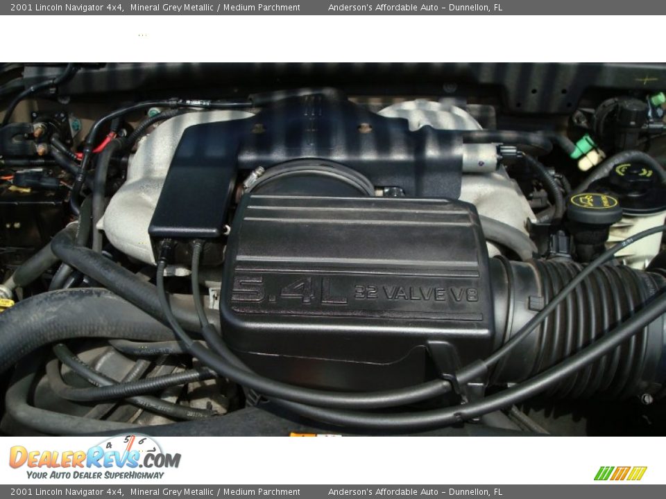

По мотору, скорей всего 304 сильный стоит, раньше так часто таможили, пытаясь занизить. В идеале когда 304 сильный, по докам 230. А так, если сам не знаешь эти машины, то как выше написали, гони на диагностику к Эндрюсу или в ТрансЛаб. По крайней мере тебе скажут к чему готовиться.
Как визуально и просто отличить 16к и 32к, посмотри где маслозаливная горловина. Стоя лицом к мотору (капоту): маслозаливная слева - 16к, справа - 32к. И как выше писали, на 32к на впуске будет соответствующая надпись.
16к или 16к
32к
