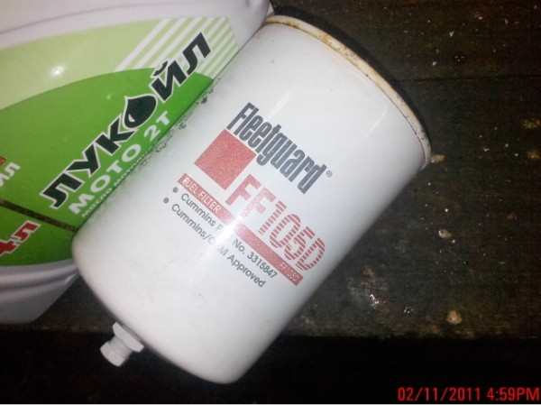

Сегодня поставил на раму на Cat-овском кронштейне фильтр/сепаратор от Fleetguard. Ставится на Камминсы в качестве основного фильтра. От него же и Эберспехер-подогреватель запитал.
Не пущу грязь в электронасос! :x Хоть новый пока и не купил ещё

а можно плиз модельку фильтра чтобы долго не рыть инет? .. а то посмотрел их много разных
Просто это халява с работы - будет ли полезно?
Загляну под авто - скажу.
Вот какого типа фильтр я приколхозил.
Два таких стоят и дизелю мощностью сил 450 их хватает.
Кронштейн для него от САТ 633Д скрепера. Там вообще стоял один фильтр чуть-большего размера.
Шикарная вещь! Только финансы поют романсы и всё к покупке распланировано наперёд, а то что я сделал - это практически "подножный" вариант. Кронштейн был в гараже и фильтры на работе есть. ;) Осталось только выточить 3 штуцера (один на ППП-Гидроник).
Фильтр такой хороший можно бы вообще поставить вместо основного, учитывая степень и качество фильтрации. А что тогда защитит топливный электронасос?
А если его поставить до насоса, выбросив основной - что защитит форсунки от обломков и продуктов износа насоса?
Кстати родной фильтр не впечатлил. Хозяин ещё и пользовался какими-то заменителями - с машиной отдал DirectPart (или как-то так). Что-то он и площадь элемента малую имеет и вообще мне больше нравятся фильтры с корпусом.
А подогрев я бандажный куплю и на свой дополнительный фильтр буду одевать ;)
