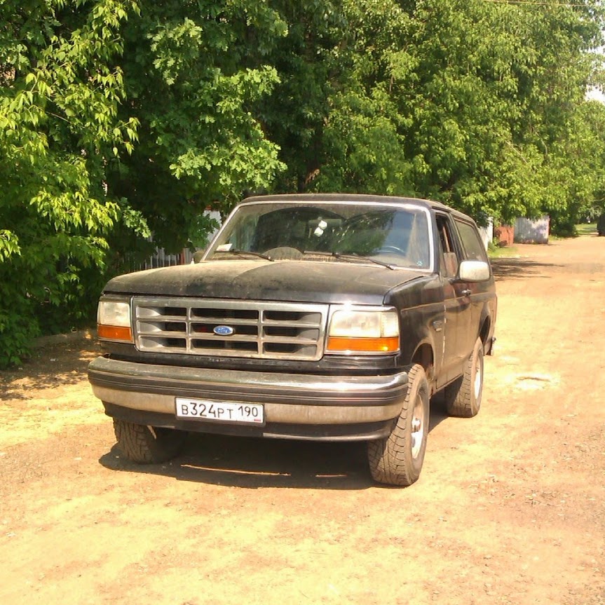

Машина, если что, выглядит так, фото Ford Bronco V 1992:

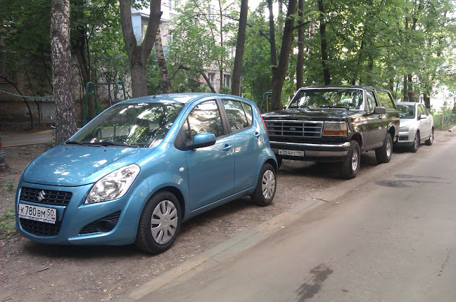

Еще фоток =) :
Оставил у друга во дворе, боялся, что хулиганы какие-нибудь машину попортят, прихожу, а на нее дерево упало. Колпак вроде цел. Только обломившейся верхушкой антенну сломало.
С маминой сузуки
Ну и немного ужасов напоследок
