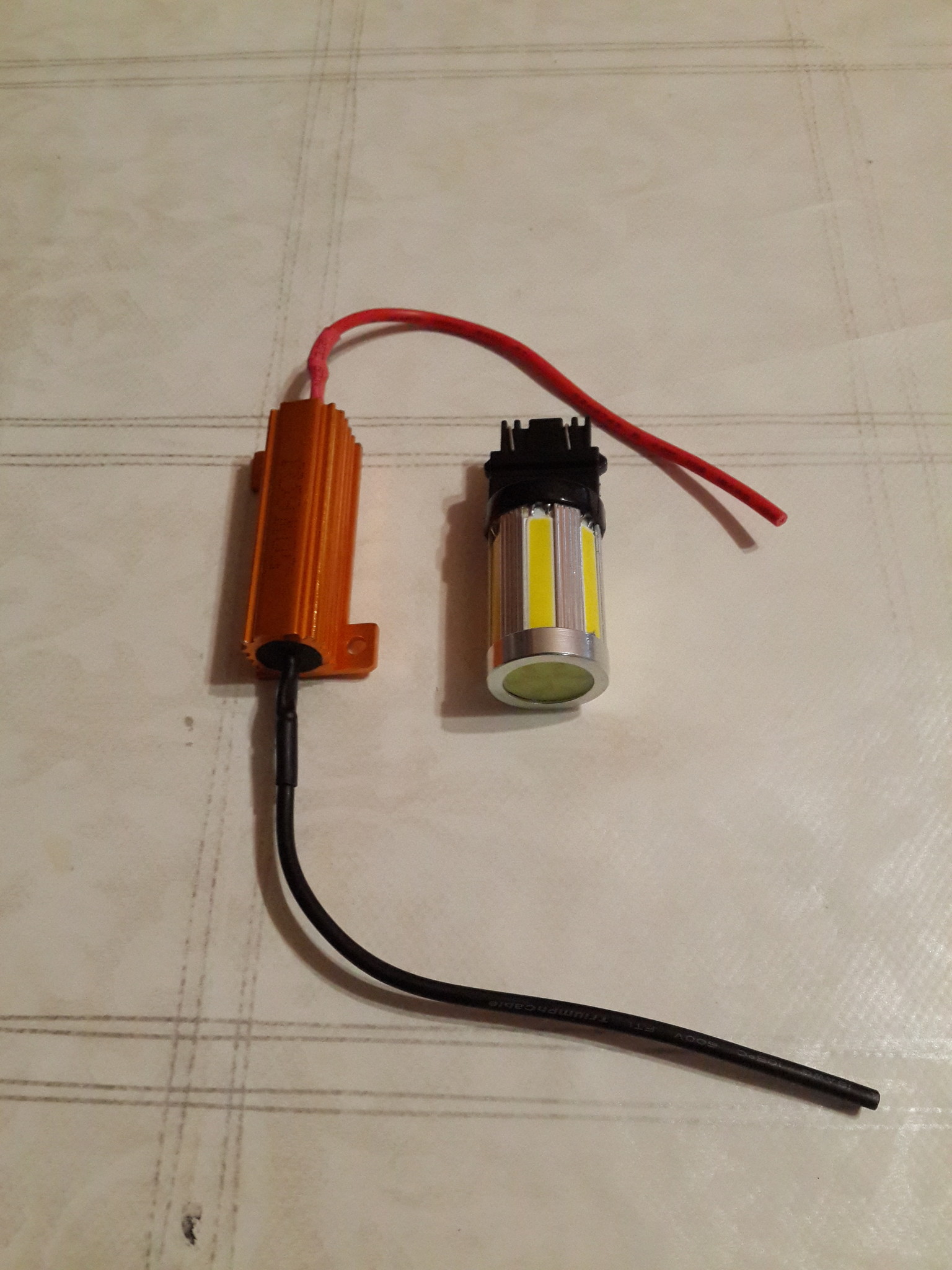

Получил диоды и к ним - нагрузочные резисторы:
Увы, эксперимент окончился неудачей (((
Имеем либо оранжевый поворот и стоп-сигнал, либо красный.
Так что, в голове возникла новая идея с этими лампочками. Если реализую, напишу и пофоткаю.
Стоп надо отвязывать от педали тормоза и отдельно заводить от верхнего стопаря, тогда стоп останется красным, а поворот будет оранжевым ... Но при одновременном стоп-поворот будет непонятно что ... Наверно ...

Ну вот, сподобился я эти лампы http://www.ebay.com/itm/161611515751?_trksid=p2060353.m2749.l2649&ssPageName=STRK:MEBIDX:IT вчера поставить в передние габариты. Теперь габариты - ярко-белые, при включении поворота белые диоды гаснут, и поворотник мигает чисто желтым. При выключении поворотника - снова загораются белые габариты. Прикольно, но по надежности пока не знаю, сколько протянут. Установка легкая, только место для сопротивления приходится за фарой искать.
У меня простояли чуть больше года, потом внутри лампы отпаялся проводок желтого, просто погас поворотник, стал снимать и вывалился контакт из лампы (отремонтировать невозможно), пришлось вернуться к стоку. Под рукой не было запасной. А в целом оч. не плохо!
