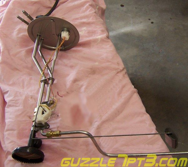

Так там кривой и американский шланг. А надо кусок прямого.
Если шлангом соединять, то надо трубки проводком спаивать.
Что бы масса гарантированно на топливозаборник приходила.
Картинка взята отсюда: http://www.guzzle7pt3.com/hutch.php
Там же есть интересный мод: http://www.guzzle7pt3.com/harpoon.php
Я у себя пять см отпилил, а человек вообще почти под корень отчикал воздушную трубку. Литров 15+ к стоку.

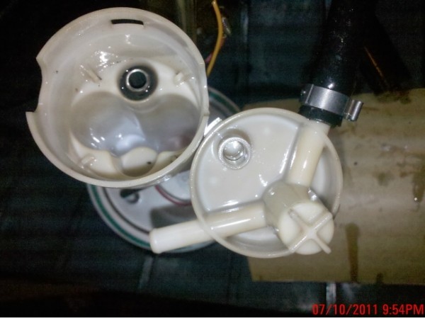

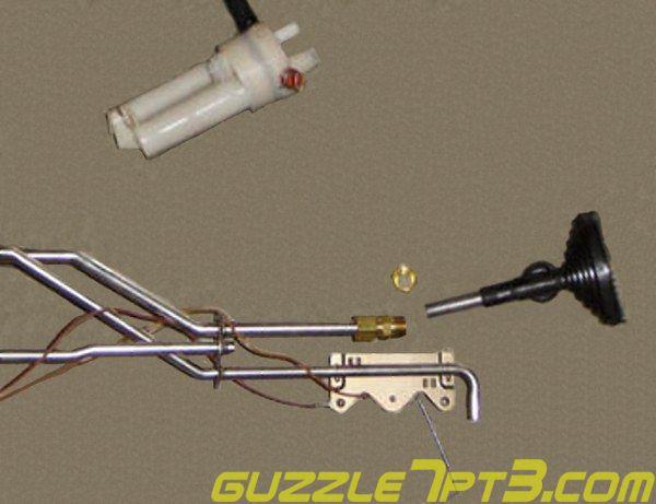

Их забивает при -5, осенью, когда солярка ещё летняя.
А в эту белую пластиковую штуковины заходит обратка. И, как я понял, там внутри стоит терморегулятор. Но КМК возникает проблема с воздухоотделением. Его так и будет гонять по кругу, пока не выплюнет через форсунки. Неправильно это.
Американцы маниакально бояться воздуха. Вон чего творят с перепугу ;)
Отводят обратку аж в другой конец бака.
167
#78
нет там никакого терморегулятора.
обратка под давлением заводится в стакан и подмешивается к вновь забираемой солярке с зонтика
#79
А что там тогда за латунная подпружиненная хреновина?
В нижней части пластикового корпуса ИМХО стоит терморегулятор (там где крестик на дне прилива). Через него проходит обратка и он или сбрасывает её в бак или пропускает в корпус.
А иначе объясните мне принцип по которому обратка подмешивается и объясните нахрена это вообще надо.

#80
аа. чот я подзабыл про него.. беру свои слова обратна))
