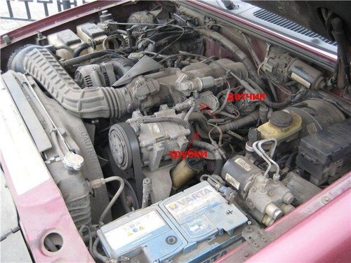

ну так по порядку:
проверил сам соленойд управления клапаном, питание норма, нет управления!
соленойд рабочий (снял почистил, разобрал проверил сопротивление).
Как я понимаю ошибку дает по датчику давления системы егр (pfe/dpfe, такая серенькая коробочка, железная с двумя шланчиками и разьемом на три провода) как его проверить?

Скорее всего у тебя тоже проблема с КАТом т.к. этот датчик ЕГР с двумя шланжиками и меряет давление выпускного тракта . Иными словами если КАТ подзабился давление выхлопа немного возрастает соответсвенно датчик показывает ошибку.
Попробуй померять давление на выхлопе. Где то я в инфе читал как сделать эту процедуру.
Вообще если чесно я перед тем как дырочку в КАТе проделать поменял этот датчик на новый. Результа - ноль. А постоянное соскакивание одного из шланжиков указывало на очевидную неисправность . Еще тут прозвучало мнение почему бы не поставить прямой участок трубы отвечаю: Оно конечно можно, вопрос - Зачем искать этот прямой участок или просто выбить весь катализатор когда как проще быстро пробить аккуратную дырочку .

сегодня разобрал этот датчик, у него комутироалась одна нога на массу! Там в нутри ноги от датчика пропушены через металическую пластину на которой стоит керамическая пластина, наверно они сделали небольшой конденсатор при входе и выходе тобы убрать помехи вот он и коммутировал на корпус! Изьял его, почистил все, и закрутил на соморезы!
Результат-- ошибки 327 нет, но появилась другая, нет оттвета от дачика об открытии клапана 332. Датчику- пипец наверно кто еще что предложит?

Хотел еще пояснить про дыру в катализаторе. Для того чтобы ее сделать надо обязательно снять катализатор и в сотах проделать аккуратную дырочку с установкой его назат в обратной последовательности.

сегодня померил напругу на датчике: питание 5 вольт, на выходе 0,38 вольт, при открытии (вручную) клапана егр , на выходе падает до 0
Это норма?

помоему я победил эту ошибку,
просто поменял местами шланги на датчике :D
теперь чек не горит!

Может лампа перегорела? Потому как невозможно перепутать эти шланги т.к. один потоньше и он ну никак не налезет на штуцер , который потолще, если не порвать конечно.
Эдуард
940
Красноярск
Значит тебе повезло что проблема решилась. А вот на моем диаметр шлангов и соответственно штуцеров разный почему-то.
