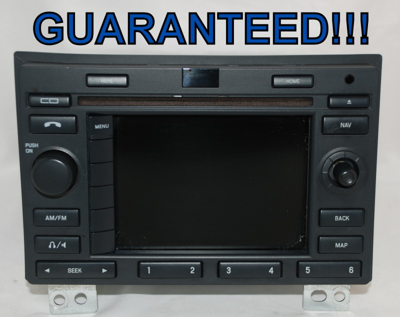

добрый день- может кто то знает подходит головное устройство от форда-экспедишен к линкольну- навигатору-2 ?
Данное устройство к форду Expedition кмк никакого отношения не имеет, о чем, кстати, честно написано - внештатное устройство.
Просто китайский мультимедиа комбайн, причем судя по цене, возможно несамого поганого качества. Судя по описалову - типичное устройство на базу WM5, так что лого форд там легко сменить хоть на "Линкольн", хоть на "Вася Пупкин", хоть на фото любимой собаки. На мой субъективный взгляд, в зависимости от качества исполнения больше трех-четырех сотен обам это чудо не тянет. Но это сугубо ИМХО.
Потом не совсем понятно, что значит "подходит"? Будет ли работать данный девайс на Линкольн Навигаторе? Да, при правильном подключении будет. Удасться ли подключить его к штатным разъемам Линкольн Навигатора, не нарушая целостности проводов? Судя по списку совместимых машин (фьюжн, Форд Эксплорер и Ford Expedition) это мало вероятно, т.к. у них разные штатные разъемы. Так что возможно придется заказывать переходник или врезаться в проводку.
Встанет ли он на место штатной магнитолы? После легкой доработки гнезда скорее всего встанет, как впрочем и любое стандартное устройство 2DIN. Сохранятся ли все родные функции штатной навиковской магнитолы (управление с руля, со второго ряда сидений и тд). Практически 100% за то, что не сохранится.
