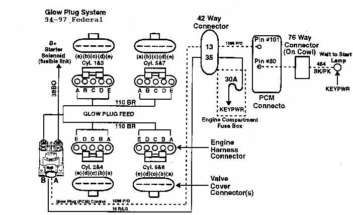

я просто менял на более мощную.
чесно говоря не звонил куда там что подключено
по идее PCM должен управлять включением реле
вот схемка нагуглилась

Ничего,отсоедени,проверь сопр.между маленькими шпильками.Потом дай на них + и минус(неважно что и на какую)
Щёлкает,не ?
Когда под напругой проверь то же сопр.между большими.
Если есть небольшое,то всё исправно.
С отсоединённым реле,продолжает ли приходить питание на обмотку реле?Если да,то скорее всего блок упр.свечами.(если всё правильно подключено и где то,кто то не повесил свой плюс и минус)
Спасибки! Буду разбираться.
Щёлкает,не ?
Ток огромный,десятью амперами не отделаешся.
На маленькие провода даю ток - реле щелкает, но не перемыкает силовые как должно. Релюха немного оплавлена. Только вот на маленьких всегда напряжение (+ и -), когда влючено зажигание. А наверное всё-таки должно отключаться после прогрева свечей? А где находится блок управления свечами? И как у него абревиатура на инглише?

схема же есть
управляющий сигнал идет от PCM - Powertrain control module - это и есть мозги двигателя и прочих систем автомобиля.
магнит на гибкой ножке тебе в помощь )))
согласно этой же схеме - лампочку на панели PCM зажигает по отдельной цепи. что кагбе не совсем корректно отображает реальный режим работы свечей.
народ ставит светодиод или лампочку в параллель силовой цепи чтоб понять когда реально свечи накала работают

схема же есть

Pawel, : Я я то дурак на плюс управляющий грешил - он не отключается. Спасибо за совет. Сегодня минус посмотрю."
Лампочку не забудь повесить между этими проводами для проверки.Скажи что получилось.

Блин, ты чуть опоздал! Я уже купил релюху от Фредлайнера, очень похожа на мою, даже крепеж подходит, но.... Вот тут требуется совет спецов по электричеству - она имеет два силовых провода (приход и выход) и только один (!!!!) управляющий слаботочный "+". Низ релюхи (крепеж) железный видимо он и дает "-" - (масса). Как сделать ручное управление кнопкой подавая "+" понятно. А вот как вколхозить релюху заместо штатной, если у штатной управление идет через минус? Сразу возникает вопрос к электрикам: А если у слаботочных управляющих проводов поменять + с -, то соленоид будет срабатывать и замыкать силовые контакты? И еще вопрос: Вот читал, (правда не про форды),что при запуске на свечи подается 12Вольт, а после пуска напряжение уменьшается до 5-6 вольт и несколько секунд ещё слегка "подогревает" свечи. У нас тоже греет и после запуска, но неужели так же ступенчато и если так, то как обеспечивается ступенчатость? Ведь у релюхи только два режима - вкл и выкл. Или не так?
karbas
1 414
305
1999 f350 7.3
Филадельфия
На управляющих проводах,можно менять плюс и минус,там обычная катушка,как лампочка,которой до лампочки какой,куда.
Про шесть вольт не знаю,но свечи периодически включаются,даже после запуска,особенно когда очень холодно.
На исправно работающей машине,в момент включения свечей,можно заметить как исчезает белый дымок при прогреве,потом опять появляется.На ютубе есть видео.
