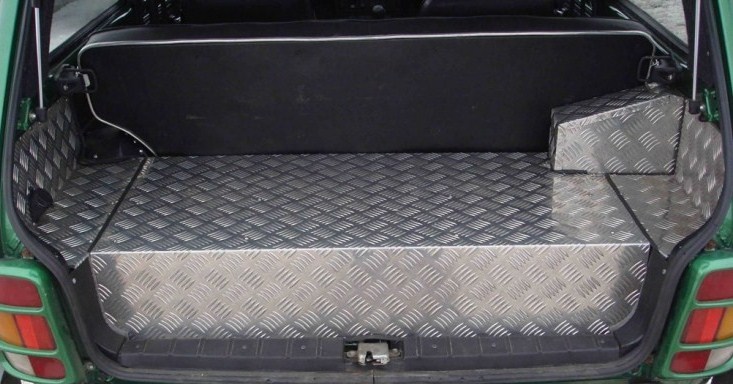

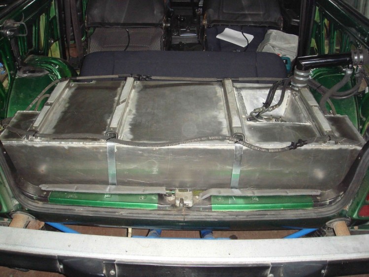

я вообще-то про багажник в салоне...вот такой...
если подобный в кешу мутить (но ниже гораздо), то там точно будет еще литров 100 к основному баку!
Кстати этот бак тоже 100 литров в ниву!
Допустим у Уаза, багажник больше чем у нивы и вот как выглядит этот бак в Уазе...

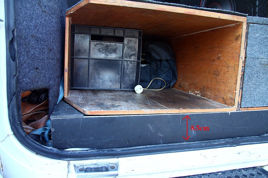

Слова автора:
"Я решил пожертвовать частью своих любимых ящиков в багажнике и сварить емкость во весь пол. простым замером выяснилось, что пол в багажнике имеет размеры 110*100 см, и снимая фальш-плиту и отрезая ящики на 7.5 см я получаю 8,5 см высоты, что дает мне
1 *1.1 * 0.085 = 0,0935 м3, что в переводе на литры составляет 93,5. При этом я сразу же отказался от всякого бреда типа доп.насосов, электроники и прочей — это должна была быть ПРОСТО ЕМКОСТЬ с заливной и сливной горловиной."
Сомневаюсь, что в Уазике места больше чем в кеше...:)
