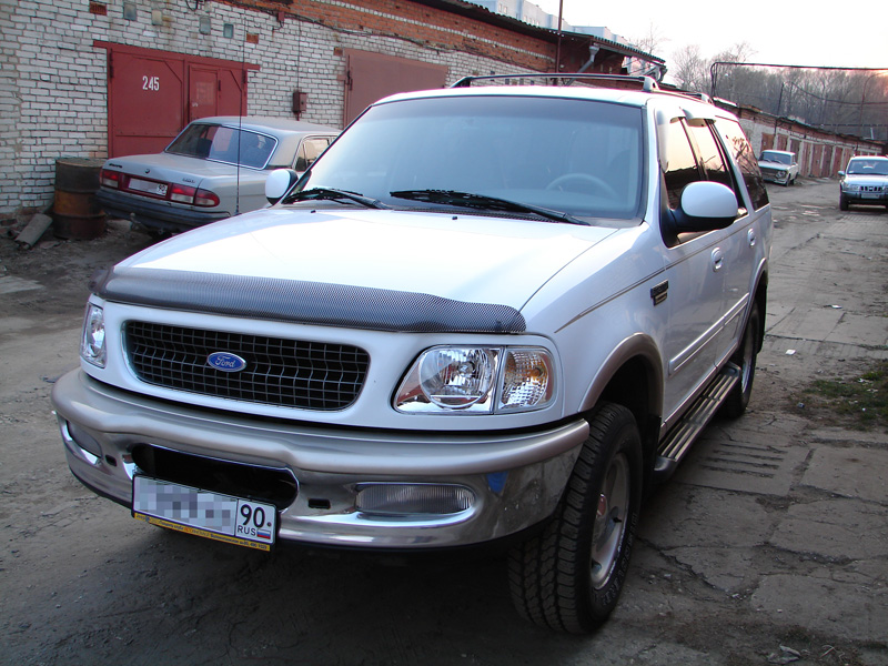

чтобы не быть голословным, вот фото:
каково, а? сафсем как мустанк! мне нраица. :) да ещё и светит отлично, надо только ещё ланпочку помощнее поставить, типа блювижен или что-то такое, и будет совсем зашибцо.
по факту общий бюджет доп. фар вполне скромен по отношению к блистательному результату:
корпуса фар - 312 * 2 = 624р
оптика 880 * 2 = 1760р
лампы 100р * 2 = 200р
покраска фар ~= 1000р
установка ~= 1000р
всякая мелочь ~= 1000р
