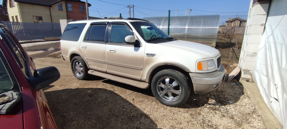

Диски ни у кого не нашлись? ...искал 17,на первый Expedition,надо пару,состояние почти любое.
Вопрос второй....поставил 285/70/17,накачал 2,4 АТМ,побоялся будет болтать....не много ли накачал? Что скажут аксакалы

На самой шине написано максимальное давление, на наклейке на б пилларе-рекомендуемое.
Далее каждый сам себе творец..

Считаю что многовато. У самого такие, давка 2.2 атм и то жестковато. А вообще DRB правильно сказал, что на резине написано предельное значение.

285/70/17 посчитал высокой,попоялся болтанки если 2,2 давление. На выходных сфоткаю старую и новую,для сравнения размера
